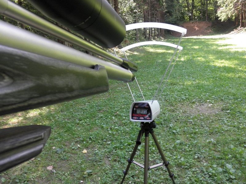

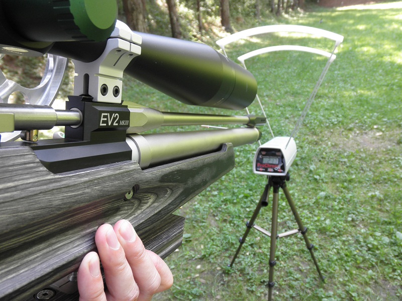

Dnes v ramci treningu som meral cez chronometer konzistenciu mojho EV2. Meral som v 3 seriach po 15 ran, s prestavkami. Prva seria je pred treningom, druha a tretia su pocas treningu po 10 minutovej prestavke.
Pouzite strelivo: netriedene JSB Heavy.
1. seria (m/s):
217-217-217-216-217-218-217-216-217-217-218-218-217-217-218
2. seria (m/s):
218-218-217-217-217-216-216-218-218-217-216-217-217-217-216
3. seria (m/s):
217-218-218-217-216-217-218-217-217-216-216-216-217-217-217
Cize je to celkom slusne. Komzistencia +-1 m/s.
