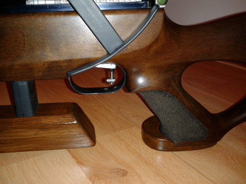

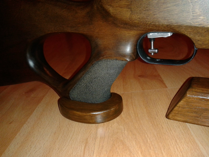

Tak pridam aj ja nijake male vylepsenie.Ci to aspon trochu pomoze uvidim ked s tym trosku potrenujem.
Snazil som sa vyrobit malickovu hranu na moju HW100,lebo ked som chitil do ruk Serpovu alebo Pucelovu pusku,tak ten uchop je ovela pevnejsi s hranou ako bez nej. Tak som to chcel vyskusat aj ja.Kedze original toho moc neponuka tak som ju tam prichitil na jednu skrutku do dreva a drzi super. Kedze nemam velke ruky musel som ju trochu podvihnut aby aj plnila ucel a nebola len na okrasu.

To vyzerá dobre, asi sa nechám inšpirovať :-) Zajtra budem mať asi k dispozícii pílu - bude sa rezať do pažby pre nastaviteľnú lícnicu :-O Aké používaš moridlo, že to máš tak pekne sladené?

Pouzivam vodou rieditelne moridlo orechove. Su to asi dve az tri vrstvy,zakazdym mierne prebrusene s 800 smirglom.
