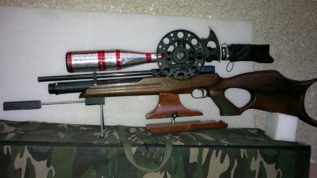

Dominov FT špeciál pre rok 2014. STEYR banda traste sa.
2014_02_.jpg [ 34.79 KiB | Zobrazené 3608 krát ]
