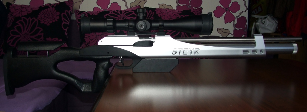

nejak tu nepise nik tak zase ja.
kedže som vseličo pokupil v poslednej dobe tak financii nieje nazvys a už vobec nie na pažbu aku by som potreboval.
tak som skusil núdzové riešenie a celkom to pasuje.
zdvihol som lícnicu.
vybrusil-prehlbil som spodok pažby tak aby hlbšie pustilo do strany pravú ruku.
a zbrúsil som vystupok ktorý nepríjemne tlačil na prst pravej ruky pri strelbe.
nieje to tak pekne ako to viete niektorí čo máte od prírody zručnosti dané, ale sedí mi to omnoho lepšie ako predtým.
stálo to 4h práce a 4,50€.
DSCF8163.jpg [ 113.97 KiB | Zobrazené 2644 krát ]

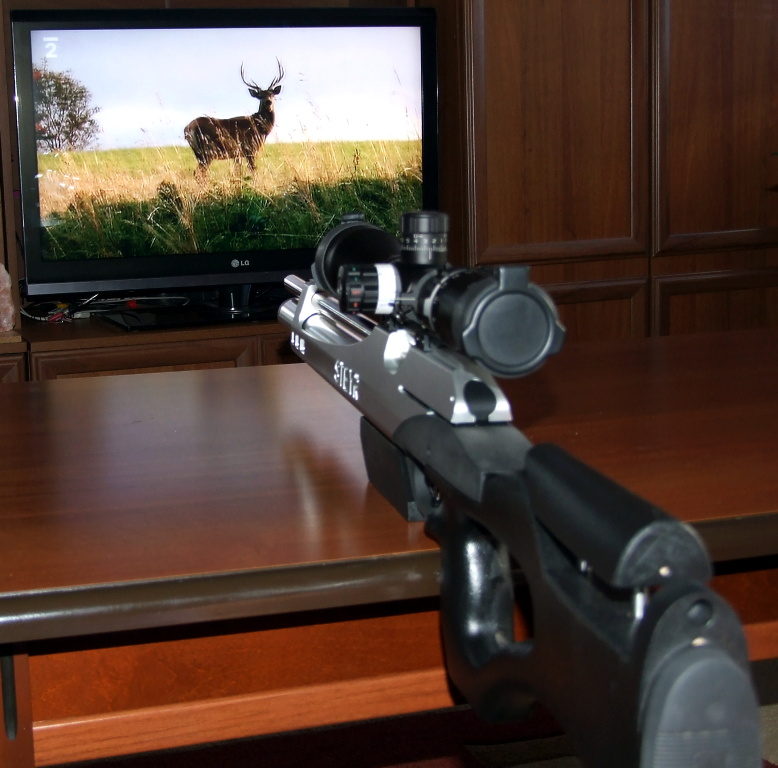

no a takto spolu pozerávame telku. najračej máme tému polovníctvo :lol:
DSCF8168.jpg [ 176.87 KiB | Zobrazené 2644 krát ]
PoslaťNapísal: 08 Apr 2011, 17:43
tie 3 vylepsenia boli naozaj nutne... predtym to bolo len trapenie. original je riadny pruser v ergonomii :(
PoslaťNapísal: 08 Apr 2011, 17:44
No konečne si dal nejaké aktuálne foto. ;-)
Vyzerá to slušne.
Nezavadzia ti pri nabíjaní tá jednotná montáž?
PoslaťNapísal: 08 Apr 2011, 17:46
ved mal AAPS :-D. Teraz ma az nebezpecne vela miesta
PoslaťNapísal: 08 Apr 2011, 18:20
zvažoval som ci jednodielnu alebo dvoj.
preto som si dobre vyobzeral Bomboni-ho a Bench rest-ovu aj vyskúšal. nabíja sa to v pohode.
ako píše Marek viac miesta je tu ako pri AAPS.
