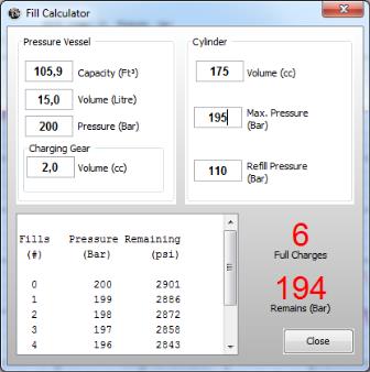

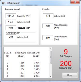

len pre potvrdenie už spomenutého prikladám teoretické prepočty plnenia kartuše HW100
- pri prvom spôsobe plnenia (1 obrázok) ich budeš musieť presvedčiť, nech Ti fľašu naplnia tak, aby po vychladnutí zostal tlak 210bar a máš tu výhodu plnenia kartuše na maximálny tlak 200 bar
- druhý spôsob je fľaša 200 bar a kartuša na 195bar
210-195.jpg [ 21.01 KiB | Zobrazené 4668 krát ]
200-195.jpg [ 20.97 KiB | Zobrazené 4668 krát ]
