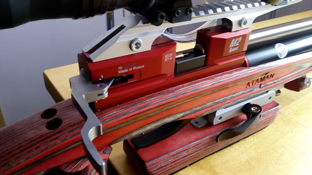

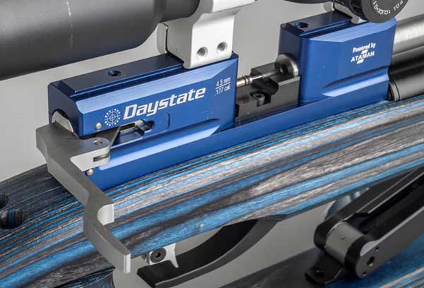

Uchytenie hlavne vypada úplne rovnake. Blok je M2, hlaven je v ňom dobre fixovana. Podľa mňa je to skôr komerčná záležitosť. Určite to nie je tym, že by jeden bez druhého nemohli byť.
Pripajam porovnamie bloku Ataman a Tsar. Rozdiel je v umiestneni kruzkov, Tsar ma na nabijacom trni a Ataman v hlavni.
TSAR-Action-600.jpg [ 33.56 KiB | Zobrazené 6609 krát ]
IMG_20160912_160541.jpg [ 333.88 KiB | Zobrazené 6632 krát ]
Naposledy upravil fero dňa 12 Sep 2016, 19:41, celkovo upravené 2
