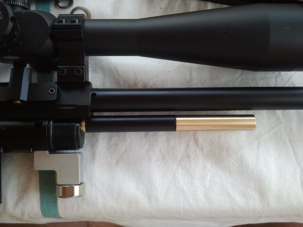

Kedze som na novu 510 chcel namontovat ihned regulator ,chcem sem dat info a ked sa zadari i foto noveho Altarosovho -Ondrovho regulatora . Nemal by mat uz problem s tou pruzinou co sa rada posuvala a dalsie drobnosti . Proti predchadzajucej verzii je o hodne tazsi , skrz robustny predok s nastavovanim .
Nahodil som a ide cca +-2m/s zatial bez problemov ,ale ani s predchadzajim som okrem precistenia ziadne problemy nemal.
Takze skusim este pridat foto .

Skúsil si ju premerať aj pred namontovaním regulátora?
Že či sa namontovaním toho regulátora vôbec niečo zmenilo... :]
 Predmet príspevku: Re: Air Arms S510
PoslaťNapísal: 13 Sep 2012, 12:18
Príspevky: 40
Skusal som to i pred regulatorom,sice len s combrom ,ale ano skusal.
I s predchadzajucej 410 som vedel ,ze 180-140 to bolo i bez regulatora super ,ale pre regulator som bol rozhodnuty nez som objednal 510
a to este nejakym nedopatrenim mi dosla 510 carabina ale rovno s dlhsou 40cm kartusou ,takze super.
Niekdo regulator chce a niekto nie a niekto caka ,kedy bude na svete konecne regulator bezproblemovy /uAA/.
Mozem napisat ,len to co som skusil.
Na 410 som siel na regulator podla navodu .Teda bocny cervik skoro naplno otvoreny a regulator nastaveny cca120 co mi davalo 239m/s.Ale nakoniec som sa musel i hrat s cervickom,lebo obcas sa to hralo s mojimi nervami.
Ten cervicek je pekna vec , ale v tej vyrobe ho asi vedeli nastavit najlepsie ! :super:
Takze do novej AA510 do cervicka ani tuk ,ale na regulatore som pridal asi jednu hodinu ,odhadom tak na130 ,ale kedze ma tento regulator vacssiu komorku ,je to fakt dost .
Dla laika-rozumu by to teda malo byt i viac odolne voci pripadnym skokom regulatora .
Chce to cas. Zatial mozem len s Combrom a bodaj by som mal pravdu . Skusal som od 210 asi do 140 ----243-241m/s
Ale ako vravim -bodaj by to vydrzalo a musim skusit chrono.
