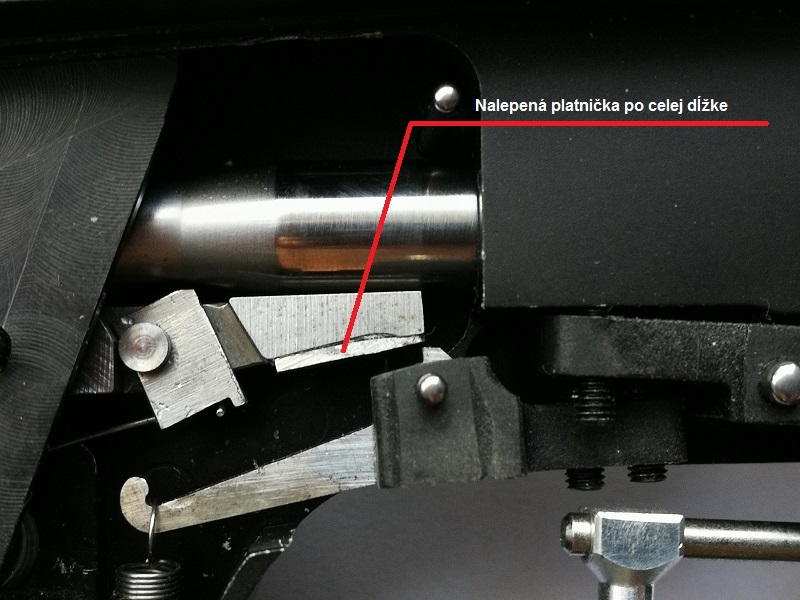

Tak a prišiel som o krb, lebo by som nemal čo nad neho zavesiť. Pri nastavovaní rýchlosti sa mi zasekla spúšť a musel som FTP zase rozobrať. V rozobranom stave som pátral prečo sa to občas zasekáva a potom častejšie. Na predošlej strane je tam obrázok spúšť. Na vyznačenom mieste som tam nalepil taký obdĺžnik z tvrdokovu. Plocha na ktorú som to lepil nebola rovná. Rátal som s tým, že sa to časom odlepí. To sa aj stalo, lebo mi prestalo zachytávať úderník. Tak som tam nalepil platničku po celej dĺžke viď. obrázok. Ten zachytávač úderníka je teraz ťažší a zväčšila sa aj lepená plocha. Z hrúbky 0,5mm som ubral na cca 0,25mm a zdá sa, že som hrúbku uhádol. V rozobranom stave som vystrelil 100 diaboliek a spúšť nezaváhala ani raz. Cez chrono pri nastavovaní rýchlosti som spúšť poskladal a vystrelil 80 diaboliek. Zbraň som natlakoval na 190bar a meral konzistenciu. Najprv 10 výstrelov a potom 2x po 50. Spúšť bez absolútneho zaváhania po vystrelení 190 diaboliek. Dá sa povedať, že FTP 900 je vyliečené.

Tak to je vyborna sprava konecne mozes strielat. Neuvazoval si to tam pricinovat pomocou pajkovacej kvapaliny by to malo na ocel chytit. Pripadne ak ti to opat odpadne tak skus, to by mohlo byt pevnejsie. Na crosmane som nieco podobne vyriesil pajkovanim a drzi to doteraz.

Lepidlom by som to riešil len na vyskúšanie, ale potom by som volil nejaký pevnejší spôsob spoja, napr. ako písal Petrof.
Som zvedavý, či ešte niečo niekde nevyskočí, ale je to do porazenia mať pušku, ktorá stále blbne. Dúfam, že si ju nastrelíš do najbližšej súťaže. Potom len priebežne kontrolovať úsťovky. Aj ja posielam na diaľku pozitívnu energiu. :)

Včera som robil test koľko je možných výstrelov z 190bar do 100 bar. Vyšlo mi 160, ale posledných 30 výstrelov už klesala rapídne úsťova rýchlosť. Použiteľných je teda 130 výstrelov. Strieľal som ďalej aby som minul vzduch na 0. Ale prestalo mi zachytávať záver. Nalepená platnička odpadla vydržalo to cca 530 výstrelov. Zlepím to lepidlom na kov. Je to jednoduchšie ako cínom a lepidlo na kov sa dá vŕtať, brúsiť. Vzduch z kartuše som vypustil tým, že som dotiahol skrutku bicieho mechanizmu na max. Vyskrutkoval som kartušu vo vnútri za regulátorom bola špinavá tenká vrstva vazelíny. Z tela zbrane som vytiahol ihlu, kde už na pohľad boli vidieť nerovnosti viď odkaz. https://drive.google.com/open?id=0B4jtJ ... DhpaUl0aTA
