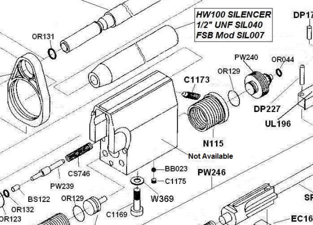

- pokiaľ si dobre pamätám, tak uchytenie hlavne je len červíkom C1173
- keď som mal HW100, tak som len potočil hlaveň aby mi "strieľala dohora".
Postup: nalep papierik na hlaveň pri votkmutí do tela pušky , urob na ňom a tele pušky rysku, uvolni C1173 tak, aby si bol schopný poťažmo točiť hlavňou, na čistý papierový terč si naresli krížik, strieľaj naň (zo stojana, upnutej zbrane ...) a po cca 3 výstreloch pootoč hlavňou o cca 30 stupňov, mal by si postupne opísať kruh, v najvyššom bode kružnice dotiahni C1173
