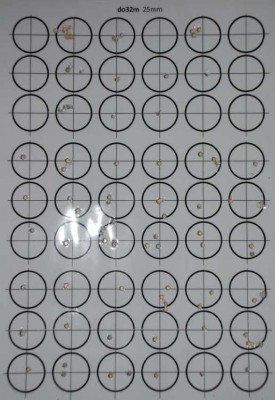

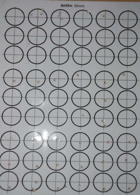

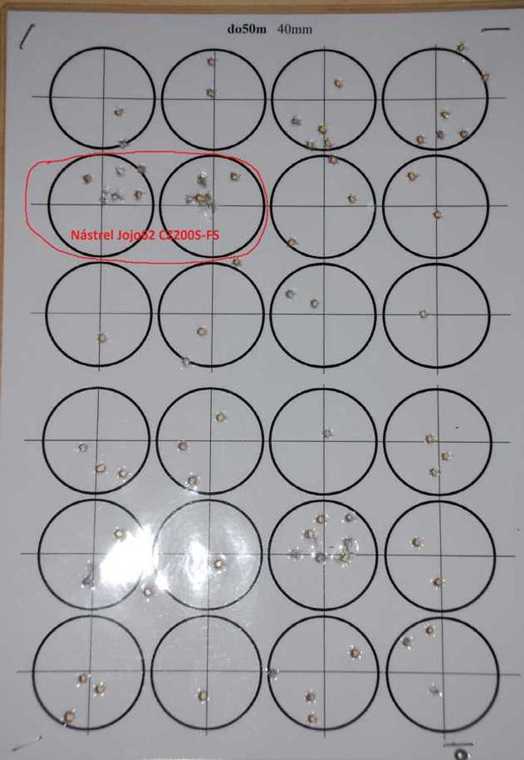

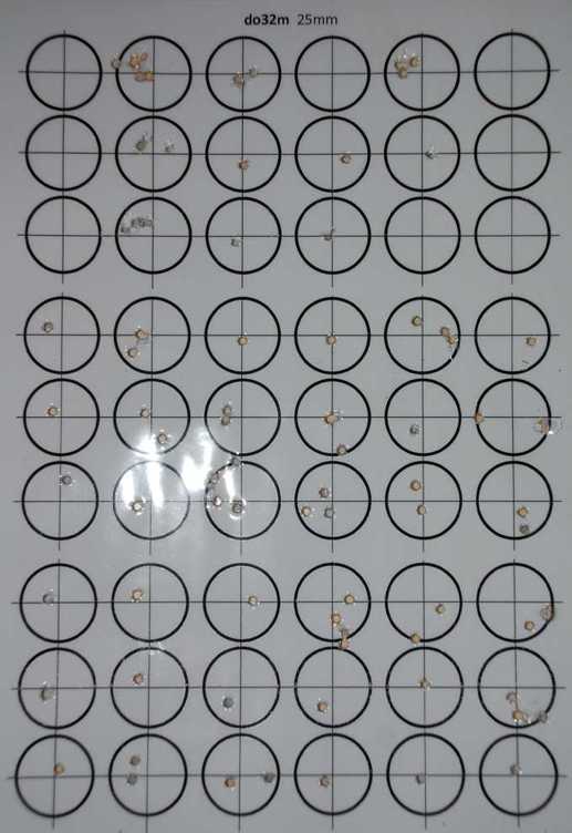

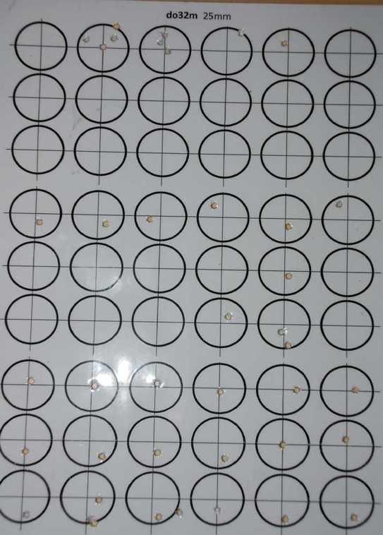

Ahojte SAFTACI aj majitelia CZ200S. Slubil som ze otestujem CZ200S a dam nejake fotky. Je to sice neskor ako som slubil, ale ma to dovod. Kedze prve vystreli naozaj neboli bohvie co ako som uz pisal tak som tu mrchu rozobral. Zdemontoval som hlaven a poriadne som ju vycistil odmastnil samozrejme od komory po ustie. Potom som sa dal do ladenia spuste a ked som ju mal naladenu, tak aby isla este lahsie fukol som carovnu vazelinu WURTH HHS 2000 do spuste a trochu aj do bicieho mechanizmu. CZ-tu som poskladal nasadil tlmic na tlmic Combro vystrelil 60ks JSB 4,50 E. Ustovka lietala od 232,1 az po 217,0. Proste hroza. Minuly vikend som isiel na strelnicu s Pertofom a chcel som to otestovat na terce. 4x som vystrelil cez tlmic nech Peto pocuje ako striela s tlmicom. Ked som chcel strielat na ostro mila CZ200S zdochla. Udernik buchal ale vzduch nevisiel. Teplota vonku asi 3-5 stupnov. Usudili sme, ze to robi pravdepodobne ta super vazelina. Takze znova rozborka vsetko odmastnit a tentokrat som pouzil inu vazelinu a nie to lepidlo HHS 2000. Mrchu som poskladal a zavolal do ciech kde som ju kupil, ze ju vraciam aj kvoli inym problemom. Ale pockal som az si ju pozrie majitelka a vyskusa co sa stalo tento vikend. Mrcha ceska asi dostala strach. Doma ju Andrea testovala a ked som meral ustovku, tak to chodilo 237,1 , 2 , 6, 8, 4 a najmenej bolo 236,8. Asi 4x za sebou bolo 237,2. Tuto nedelu sme isli na strelnicu tam ustovka sa drzala 226,4-8. Strelba JSB 4,50 E a par kusov AA 4,52. No a tu je vysledok. Prikladam foto. Strelba bez zasobnika a samozrejme s oporou. Na foto co je oznacene cervenym som strielal ja ostatne manzelka. Vzdialenost 50 a 30m.
Nastrel2 30m CZ20S_FS.jpg [ 91.22 KiB | Zobrazené 4713 krát ]
Nastrel1 30m CZ20S_FS.jpg [ 87.72 KiB | Zobrazené 4713 krát ]
Nastrel 50m CZ200S_FS.jpg [ 78.34 KiB | Zobrazené 4713 krát ]

A ešte si na ňu nasratý?...
PoslaťNapísal: 05 Dec 2011, 22:10
Pokiaľ to bude v kilzone, tak mi je jedno ci je to hore dole vľavo vpravo. Len nech je to tam. Manželka je s ňou spokojná. Buchla sa do nej ako somár do kopy sena. Nepokazím jej radosť. Možno sa bude treba ešte s ňou pohrať myslím s CZ200S došolichať tú usťovku, ale zatiať sa mi do toho nechce.

Peto1, ja som práve na nej nič nešteloval. Keď som ju rozobral bola pootočená šruba ktorá bola zakvapnutá farbou. Tak som to vrátil ako som si myslel. Podľa mňa bol problém v tom, že hlaveň bola z vnútra mastná. Keď som ju čistil, tak tam bol riadny bordel.
