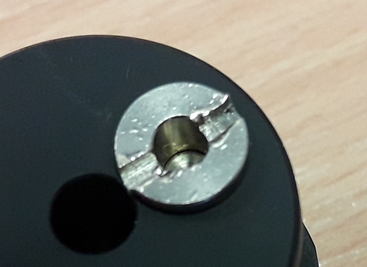

Pixi skus napenit plniaci pin jarovou vodou alebo výstup z kartuse a budeš vedieť. Ja som už raz musel meniť o krúžok na plniacom pine.

Je to tesnenie na quickfille.
A uz fuci tak, ze neudrzi tlak ani 200 kPa a vo flasi mam 300+ lebo som plnil v januari.
Za par minut je v kartusi 150 kPa a tam sa to uz ustali a spomali potom to ide cca 15 kPa za den
PoslaťNapísal: 11 Feb 2018, 09:12
Tak ho treba vymeniť, aspoň si zistil príčinu. Kartusu upinaj do sveraku cez smirglovy papier aby sa ti neotacala.

ako sa ti podarilo vykrútiť ten mosadzný/lesklý kus?
nahrieval si to?
dal som mu riadne zabrať a ani sa nepohol
20180216_143523.jpg [ 211.04 KiB | Zobrazené 9435 krát ]
PoslaťNapísal: 17 Feb 2018, 19:18
Nebol s tym problem. Islo to povolit. Asi bude treba nahriat.
