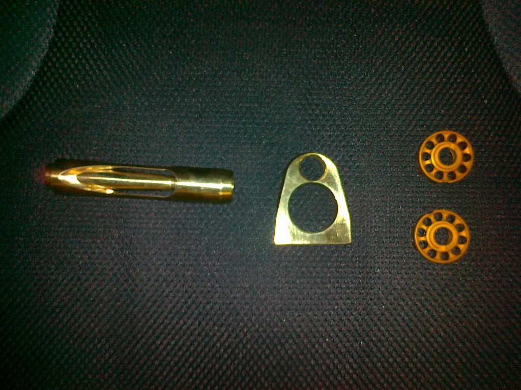

Dneska som dostal ďalšie tuningové dieli na CZ 200-ku.
Poznámka: Kompík ,objímka na kartušu, náhradné zásobníky
tuning.jpg [ 244.7 KiB | Zobrazené 5054 krát ]
PoslaťNapísal: 16 Máj 2012, 20:51
Príspevky: 366
Bydlisko: Láb
Krása....

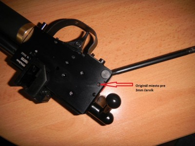

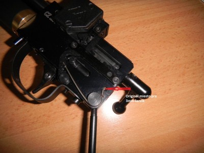

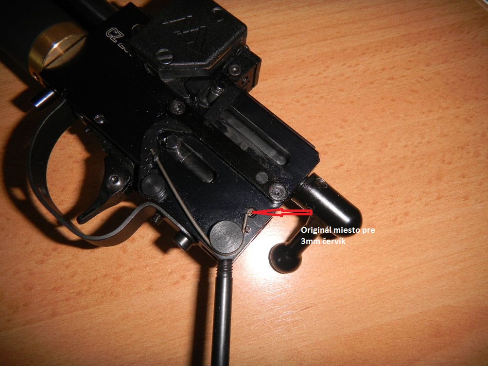

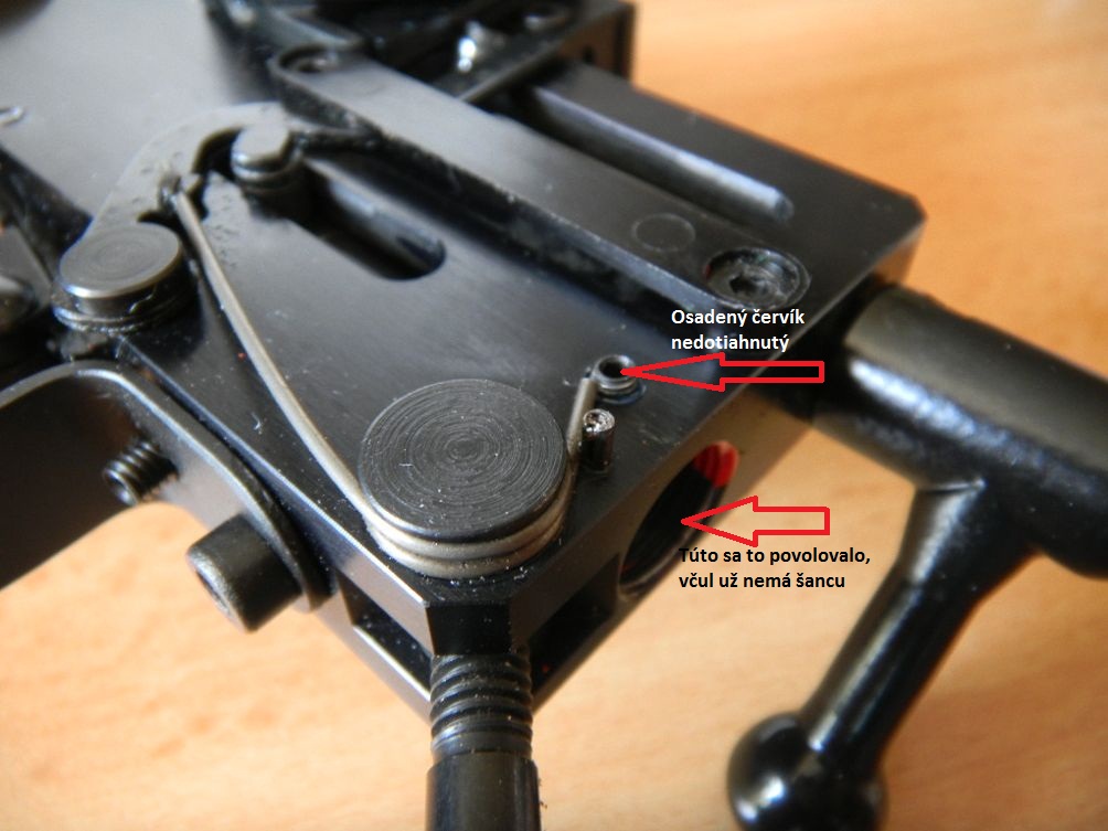

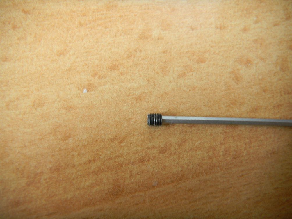

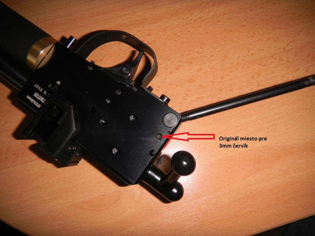

Tak včera som bol pre CZ200S-FS v Uherskom Brode, ktorú som tam zaniesol kvôli nastaveniu úsťovej rýchlosti. Pri streľbe sa šruba samovoľne vytáčala. Čechouni na moje upozornenie to konečne poistili červíkom. Kto ho tam nemá, tak je to jeden zo zlepšovákou. Prikladám foto a tu sú namerané hodnoty z Uherského Brodu.
1. 214,11
2. 242,84
3. 248,09
4. 236,25
5. 237,90
6. 237,85
7. 237,30
8. 238,76
9. 237,25
10. 237,33
DSCN3571.JPG [ 200.52 KiB | Zobrazené 4991 krát ]
DSCN3572.JPG [ 198.64 KiB | Zobrazené 4991 krát ]
DSCN3575.JPG [ 149.81 KiB | Zobrazené 4991 krát ]
DSCN3577.JPG [ 154.05 KiB | Zobrazené 4991 krát ]
Naposledy upravil Jojo62 dňa 30 Máj 2012, 13:31, celkovo upravené 1
PoslaťNapísal: 30 Máj 2012, 13:26
Jojo, s tym druhym vystrelom by si dal dolu aj medveda. 542,84 m/sek :super: :amen:
PoslaťNapísal: 30 Máj 2012, 13:31
Veru, veru. Aj ja pozeram, ze co to je za cislo. :)
PoslaťNapísal: 30 Máj 2012, 13:33
Feri sóóóóóry, bol to preklep. Ďakujem
PoslaťNapísal: 30 Máj 2012, 20:25
Vyborna konzistencia aj ked len na par ranach. Dufam ze bude manzelke robit radost a Hw prenecha tebe.
PoslaťNapísal: 30 Máj 2012, 22:18
Príspevky: 289
Bydlisko: Košice
Jojo, pre istotu si este poisti farbou alebo aj lakom.
