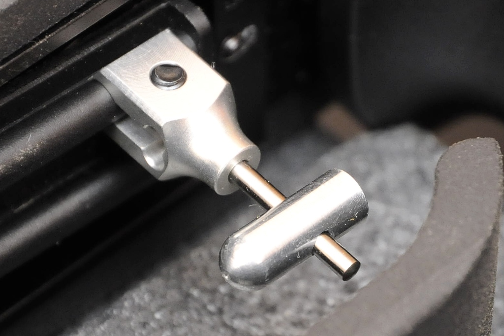

Menší "tuning" spúšte - zatial skúšam polguľový dotyk s priemerom 6mm

PoslaťNapísal: 29 Máj 2011, 23:35
HA kde si ešte len ty.
ja tam už mám špendlík....... :mrgreen:

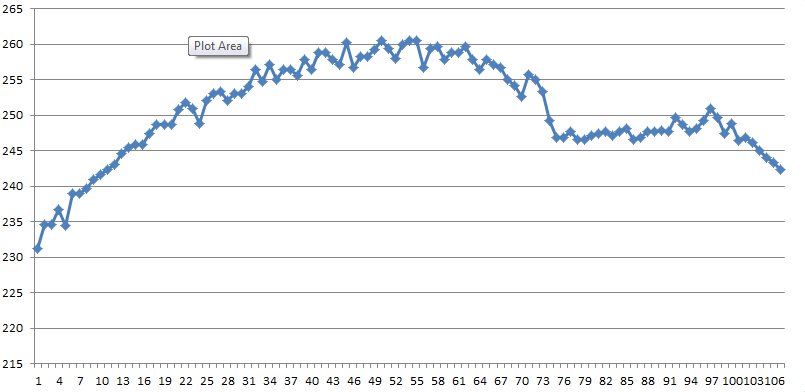

 Predmet príspevku: Vadny regulator???
PoslaťNapísal: 06 Jún 2011, 17:25
V nedelu som si chcel ist overit ociachovanie elevacie a bohuzial alebo nastastie som prisiel na to ze mam asi zly regulator - vid graf 195-80bar. Zda sa ze regulator zacne regulovat az po 75. vystrele, priblizne tak 20 ran az kym mu nedojde vzduch. Az dovtedy je to poriade rozladena CZ200 lebo zacina na 230m/s a okolo 50. vystrelu sa to vysplha az na 260m/s co je uz riadna FACka :pleur3: Uz som pisal aj Vargovi aj do Steyr, ze co s tym. No naserie to poriadne, lebo ten regulator nereguluje nad cca 120bar vobec.
No uz mi odpisal aj Varga - mam to poslat zbran bez pazby priamo do Steyru. :-| no dlho sme si nepostrielali....
(zdvorilo prosim caca a ferina aby sa zdrzali sarkastickych komentarov :-) )
consistency.png [ 21.54 KiB | Zobrazené 2742 krát ]
PoslaťNapísal: 06 Jún 2011, 18:47
Na kolko si tlakoval kartusu na sutazi?
Ja som to dal na 190 bar a nepostrehol som problem - teda u mna.

Igi, počkaj, ako posla do Steyru sám, teda na vlastné náklady? A zákon o ochrane spotrebiteľa s vadou preukázanou do 12 mesiacov ako nič???
PoslaťNapísal: 06 Jún 2011, 19:00
no to budem pytat este od Vargu
