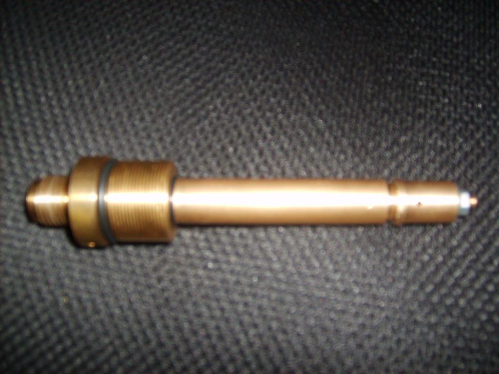

Ahojte, ja mám nový regulátor od altarosa (pridám aj fotku).Tak sa mne zdá že bez regulátora som vystrelil viacej ako s regulátorom.Ja viem že treba nastaviť len nemám chrono a beztoho je zbytočné štelovať.Keby niekto mal chrono a šteloval už CZ200-ku mohol by pomôcť :?:

Starý reg.sa vraj dal naštelovať a zistiť na aký tlak je nastavený tak ,že sa namontoval namiesto quick fillu za manometer a ten ti ukázal na koľko je reg.nastavený.Nemám to overené...isto je aj finta na nový,ako ho nastaviť a overiť si na aký tlak je nastavený ;)
PoslaťNapísal: 28 Nov 2010, 21:07
Príspevky: 289
Bydlisko: Košice
Skúšali sme nedávno najprv s Canadairom a potom so Sutikom nový regulátor od Altarosa, ale zatiaľ žiadna sláva. Buď sme už fakt "glúpy", ale že by sme nevedeli nastaviť ani na jednej z troch pušiek ani predošlý regulátor ani nový, tak to sa mi už nezdá. Už sme aj s Altarosom telefonicky niekoľko krát telefonovali, ale stále sme na mŕtvom bode. Lieta nám to krista-krížom.
