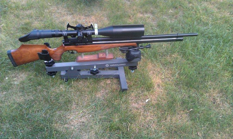

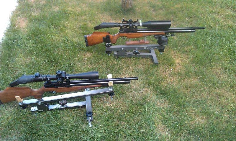

Ahojte , takto to vyzerá po mojom tuningu , výmena hlavne ( o 15 cm dlhšia), výmena kartuše z 30 cm na 52 cm, no a pridaný palmrest na lepšie držanie , regulátor Altaros nastavený na 125 BAR, jej sestra ( nie moja ) tiež 510 z kartušou už 40 cm + nový tip regulátora Altaros tak môžeme porovnávať čo lepšie , ale to podstatné je naučiť sa strieľať ixxixix

Heanel 312 diopter
Kandar CP1
