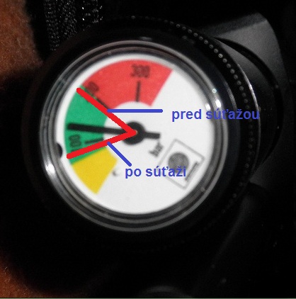

v Mestečku:
trať 50 sklopiek.
natlakované tesne pod 200-ručička sa zeleného dotýkala pri strede budíka, na okraji už nie-podla budíka na kartuši-viem nemusí byť presný-.
strelené ešte pre kontrolu cca 5 výstrelov. -nástrel nezmenený-.
odstrielaná súťaž -dvaja strelci=100vystrelov.
po sutaži este stále ručička po celej svojej výške aj šírke v zelenom poli.
tlakomer.jpg [ 49.32 KiB | Zobrazené 2691 krát ]

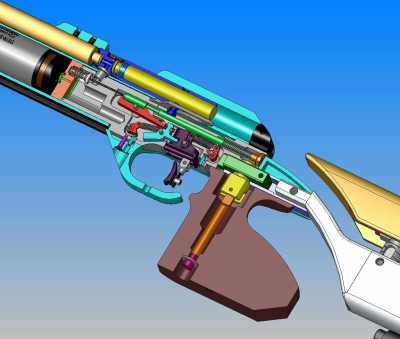

nie som si isty ci tlak vzduchu sluzi len na uvolnenie stabilizatora, ktory "vystreli" smerom strelcovi len energiou pruziny - aky vyznam by mal potom komplikovany kruzok pritlacany tromi pruzinami na videu: http://youtu.be/lpUAV4uqgZE - mne to dost pripomina piestny kruzok
bench rest: s tym obrazkom od vargu by si sa mohol tu podelit, velmi ma totiz zaujima konstrukcia tohto zazraku (a potencialneho zdroja nekonzistencie tlaku)

Igi79, ten teflónový krúžok mám preskúmaný a volá sa brzdiaci je to položka č. 48 "Bremsring". Nie je tesniaci a zospodu naňho tlačia 3 maličké pružinky a dokonca je prerezaný (pozri video) http://www.youtube.com/steyrsportwaffen ... KIDoJj3xr8 Igi nechaj to na odborníka :mdr3: :mdr3: :mdr3: (akože mňa)

jo tak diky za ten obrazok od vargu....
PoslaťNapísal: 11 Jún 2011, 15:53
Ak ti to pomôže.... http://www.steyr-sportwaffen.at/media/L ... _ET_EX.pdf
PoslaťNapísal: 11 Jún 2011, 16:01
som myslel ze ti poslal nieco detailnejsie, kde by bolo zrejme co hybe stabilizatorom, toto poznam - v anglictine "drag ring" ale uz take zrejme nie je ze je ten kruzok na brzdenie
PoslaťNapísal: 11 Jún 2011, 16:12
Ja som napísal že výkres a nie "obrázok" , ale prečítaj si položky číslo 47 a 54, gulička a pružinka, podľa mňa niečo ako tlakový ventil ktorý uvoľňuje ten jazýček na uzávere (vo firemnom videu Steyr ho mechanik uvoľňuje šroubovákom a stabilizátor "vyletí").

K tej spotrebe vzduchu a počtu vystrelených rán, tak u mňa to bolo presne na kartuši od 200 bar do 100 bar 90 rán pri priemernej rýchlosti 239 m/s, to Ivcoivanovi to strelilo viac cca 105 krát.
No som zvedavý koľko krát to bude so stabilizátorom, dúfam že to nebude pod 80x.
