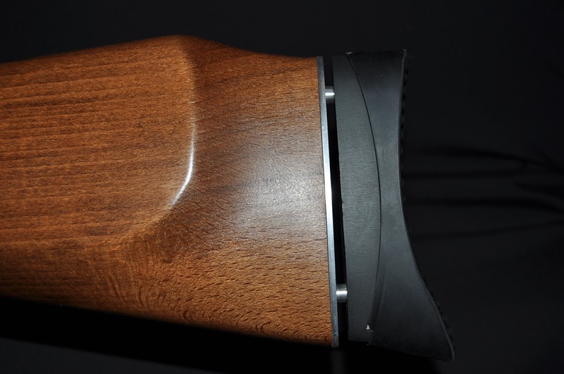

Chcem vymenit povodnu plastovu botku za gumenu. Lenze to nejako nejde a nerad by som poskodil pazbu. Skrutky som samozrejme odskrutkoval :-) Ti co ste menili poradte.

Drotar, ono je to trochu prilepené, takže to musíš dať dole nožom. Stačí nejaký 1cm max. 2 a podpáčiť opatrne.

Podarilo sa :-) a takto to nakoniec dopadlo.
DSC_0201.JPG [ 131.16 KiB | Zobrazené 6108 krát ]

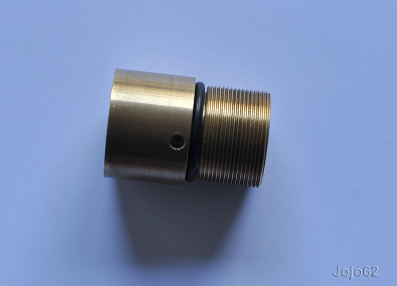

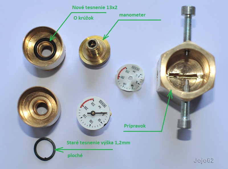

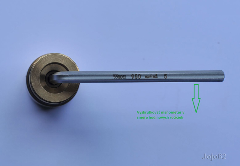

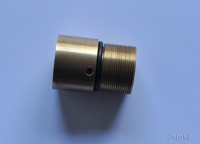

Pri plnení kartuše na tlak 190 Bar došlo k vystreleniu sklíčka manometra na CZ 200S. Po rozobratí kartuše t.j. vyšraubovaní manometra som zistil, že ploché tesnenie je popraskané. To som nahradil za O krúžok o rozmere 13x2. Kartušu som poskladal a natlakoval. Zatiaľ to drží. Nové tesnenie, ktoré som tam vložil som jemne potrel silikónovým olejom. Prikladám foto pre lepšiu predstavu.
DSC_3063.JPG [ 124.82 KiB | Zobrazené 5692 krát ]
DSC_3064.JPG [ 75.41 KiB | Zobrazené 5692 krát ]
DSC_3065.JPG [ 70.93 KiB | Zobrazené 5692 krát ]
