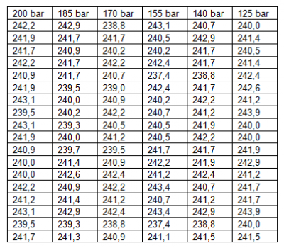

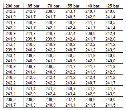

Robil som taký test aby som sa (Vás) ubezpečil že perfektná konzistencia mám na mysli + - 1 ms
nemá až taký vplyv na presnosť zásahu. Strielal som šesť sád po 15 ranách s prestávkami medzi jed. sadami cca 5 min. (výmena terčov) striedavo na 50 a 45 m. Verte mi že aj pri rýchlosti 242,2 ms bol zásah v tom istom mieste ako pri rýchlosti 240,0 ms a dokonca zásah pri rýchlosti 239,3 ms bol vyššie ako zásah pri 240,0 ms (4 mm horizontálne od seba). Po každej sade som odhadom odčítal tlak v kartuši (prvý riadok). Posledné tri riadky v tabuľke znamenajú , spodný:priemerná rýchlosť v sade
predposledný:najnižšia rýchlosť v sade
tretí riadok od spodu:najvyššia rýchlosť v sade
Sada v tabuľke predstavuje stĺpec. Ohľadom konzistencie je zaujímavé že prvých 15 rán pri 200 bar malo priemernú rýchlosť 241,7 ms
a posledná sada 15 rán pri cca od 125 bar do 100 bar malo priemernú rýchlosť 241,5 ms. Terče je zbytočné sem dávať z dôvodu že ťažko by sa mi na nich "ukazovalo" ktorý ten a ten zásah je pri tej a onej rýchlosti (momentálne už to s odstupom času neviem ani ja sám) ale v čase streľby to bolo zjavné (presne určité) a hlavne nešlo mi o sústrel a pod. ale naozaj o,autentická konzistencia a či má rýchlosť strely + - 2 ms značný vplyv na presnosť zásahu, ale je pravda že diabolky som netriedil (JSB Exact 4,51) a na meranie som použil Combro. Som veľmi zvedavý či sa konzistencia alebo počet rán od 200 do 100 bar (teraz 90x) zmení aj po namontovaní stabilizátora.
