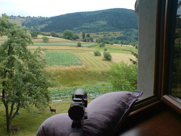

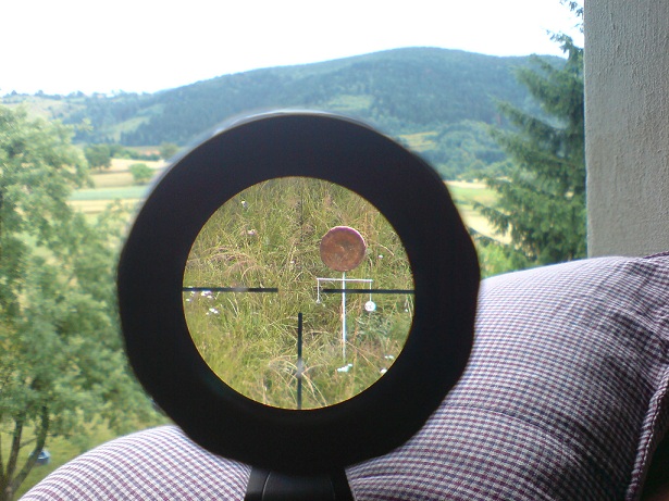

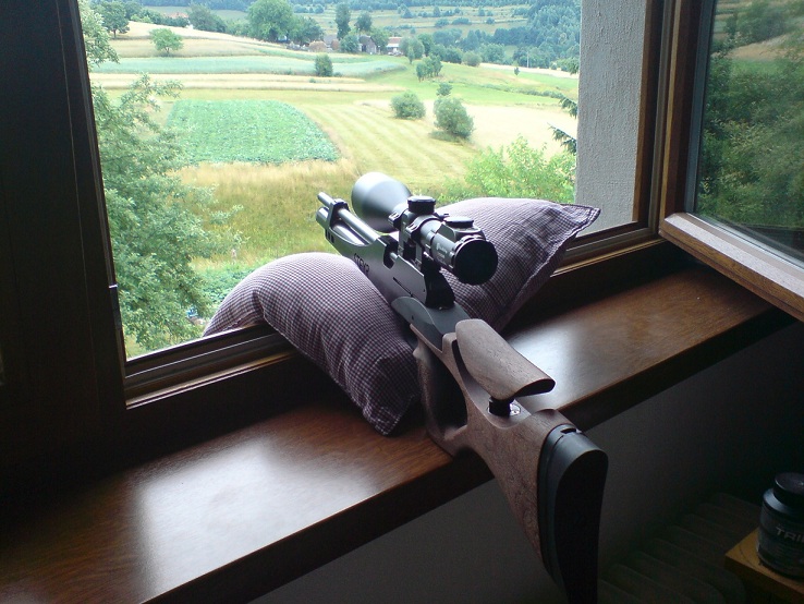

Tak dnes konečne trocha volného času ta prááca ma zabííja !!!!! nemám čas na nič :/ Skúšal som môjho maznáčika na vzdialenosť 55m neuveriteľná presnosť strieľam na terčík velikosti 2cmm !!! a je to hračka :DD ten 6cmm je tam asi len pre srandu :D Rozmýšľam že tam privarím 1,5cm dokonca sa dá trafiť tá tyčka tá ma cc 7mm :D čo je horšie prišiel som na to že na puškohľade už nemôžem korigovať výšku zásahu pretože koliesko je už na doraz a potreboval by som ešte 1,5cm doladiť zásah hore :/ takže už len došporiť, kupiť nové oká na Weaver lištu a bude to ok :DD jediné čo tomu chýba je big nikko :/ konečne po dlhom čase mám radosť zo strieľania a normálne ma to baví ked človek trafí na takú vzdialenosť niečo tak malé :) dávnejšie sa mi mohlo len o tom snívať. rád by som sa pohral aj s výkonom ale nemám combro nemám to ako merať :/ a ešte musím spočítať počet výstrelov ale mne sa zdá že dám menej ako 100 rán cc
Poznámka: vzdialenosť cc 55m

Poznámka: takto to vypadá na 12x viac bohužial sa nedá :/ ten malý terčík je 2cm ten velký 6cm :D
2.jpg [ 121.53 KiB | Zobrazené 2870 krát ]
Poznámka: Takto vypadá moja odstreľovacia pozícia :D strieľam v stoji opora vankúš parapeta .
1.jpg [ 157.67 KiB | Zobrazené 2870 krát ]
