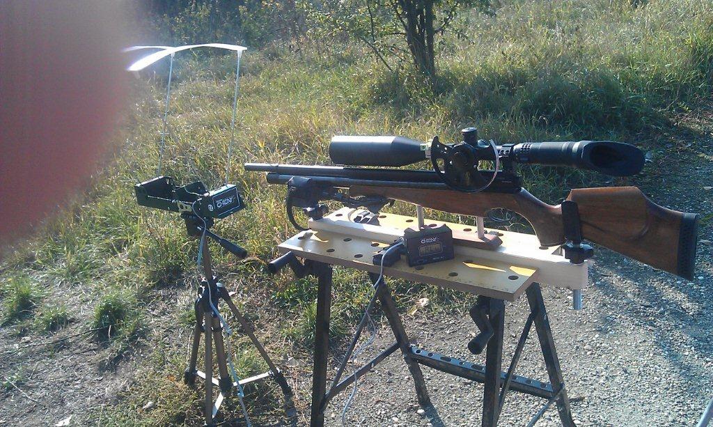

Ahojte, v nedeľu som meral na mojej AA S510 cez chrony M1 Master pušku zo starším regulátorom a na druhý deň som namontoval nový model regulátora Altaros v prvom prípade bolo vystrelených 270 rán a v druhom 200 rán ak by mal niekto záujem o tabuľku kde zapísaná každá rýchlosť , minimálna, maximálna aj priemer, v závislosti na tlaku momentálnom, pošlem na mail lebo je to dosť čísel nechcem to tu dávať
