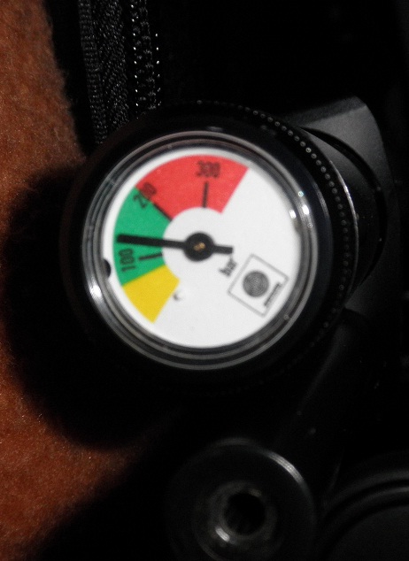

Svojho Steyra som kupin v DYNAXE, po viacerych telefonatoch s panom Kurucom mladsim. Mam Huntera v kalibri 4,5mm. S tou kartusou mas pravdu - asi mame rovnaku. Fotku mojej pripajam v prilohe tohto prispevku, je znacena tak, ako si pisal.
Mimochodom, vcera som si objednal este jednu kartusu, je to pohodlnejsie pokial ides len tak si zastrielat a neplanujes tam strelit 500 a viac diaboliek, alebo stravit cely den pri strielani. Je lepsie si so sebou zobrat jednu plnu nahradnu kartusu ako celu flasu so vzduchom. :)
Poznámka: Znacenie kartuse.
Steyr_kartusa.jpg [ 68.62 KiB | Zobrazené 4452 krát ]
