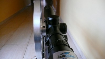

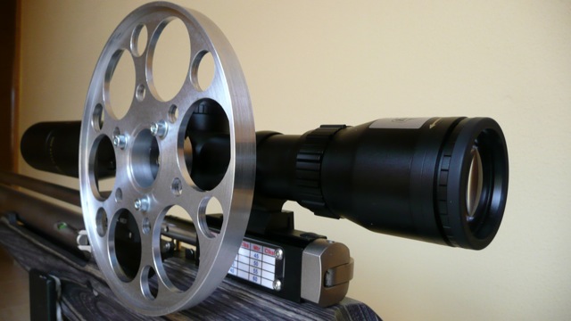

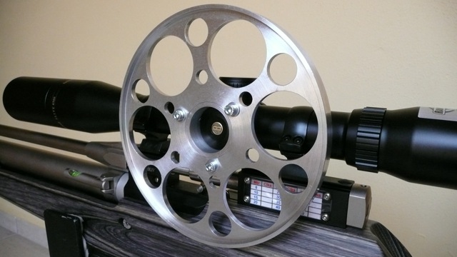

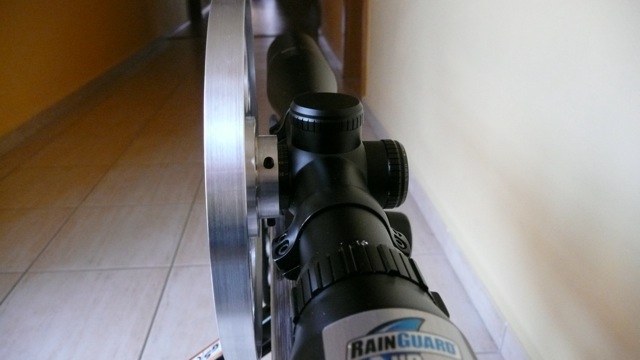

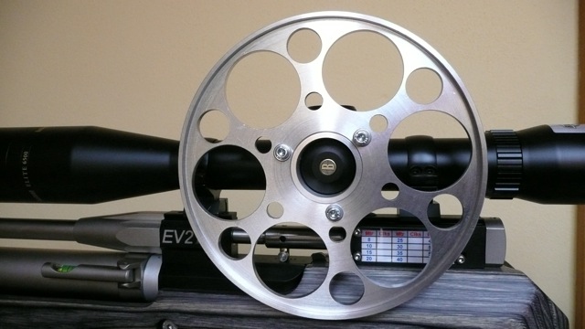

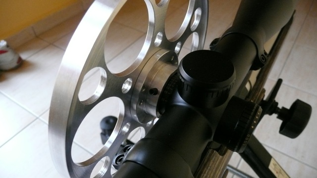

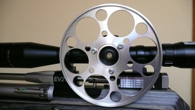

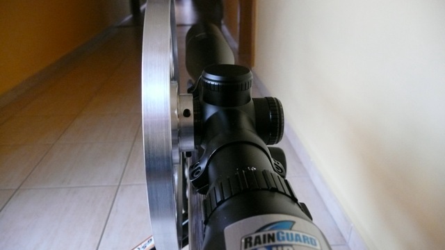

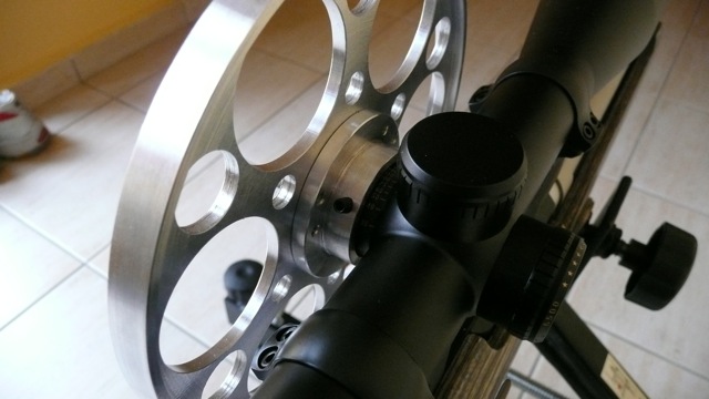

Aj ja rovnako ako Robo mam uz osadene nove koleso paralaxy. Inspiroval som sa ferinovym len som sa ho snazil trochu vylepsit. Po ociachovani bude treba este vyznacit vzdialenosti po jeho obvode. S povrchovou upravou zatial neuvazujem ziadnou, nakolko sa celkom hodi ku coloru zbrane. Naboj je na tocitku zaisteny 3ks cervikov ( treba ich este skratit ) - ten by som prave kvoli ociachovaniu nechcel davat dole a odoberal by som kvoli preprave v kufri len samotne koleso, ktore je priskrutkovane k naboju 3 ks imbusov. No uvidime?! :malin1:

už viem kam pojdem ked budem -dufam že onedlho- potrebovat koleso.
len by stacilo hadam aj o polovicu z tensieho materialu.
PoslaťNapísal: 21 Feb 2011, 00:08
Príspevky: 287
Bydlisko: Sliač
To myslis vazne? Sirka obvodovej pasnice je sotva 10mm a hrubka ostatneho materialu necele 3mm, celkovy priemer 150mm
+ jedna krásna fena Brita
PoslaťNapísal: 21 Feb 2011, 00:13
aha?
tak potom asi nie.
nejak som to neodhadol na fotke. mne ta hrubka pripadala na 4mm.
ok berem spet. bde mi teda stacit aj také. :)

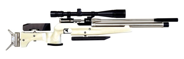

Momentalne je AA EV2 dostupna vo verzii Air Arms EV2 Mark 4 Blonde - New colour , udajne sa to zacalo vyrabat vo velkom a zohnat EV2 s povodnou pazbou a v povodnych farbach zacina byt problem.
Ta povodna "lepenica" mala krajsiu farbu a dizajn.
