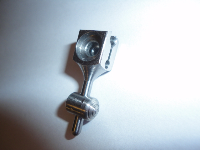

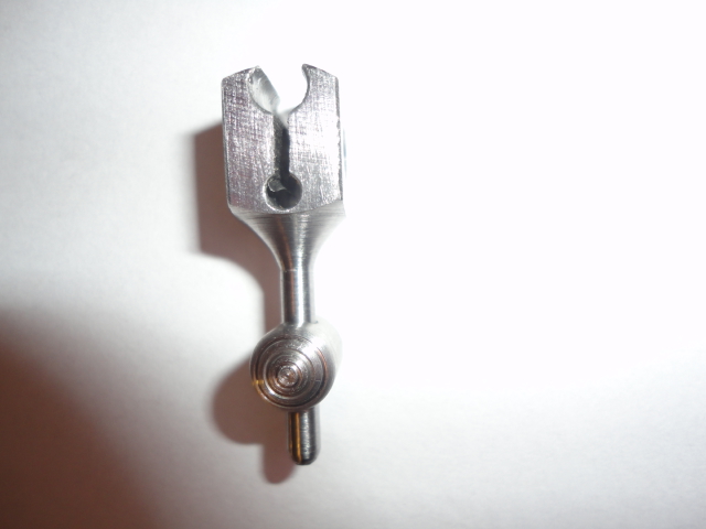

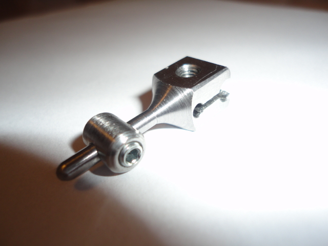

Nedávno chcel Jerem aby som nafotil ft-spúšť a kedže som nenašiel žiadne vlákno o spúšti tak to dávam sem, ved je to pre Steyr.
Ja som chcel už dávnejšie takúto spúšť, podobnú má aj Igi, ale ja som ju videl u p.Vargu na euroshootingu takže odtadial som to opajcol, to len na vysvetlenie aby sa Igi nenahneval že som mu zobral know how. :wave:

Igi ma podobnu, ale jeho vyzera tvarovo ako zaobleny projektil. :mrgreen:
PoslaťNapísal: 14 Jan 2012, 19:41

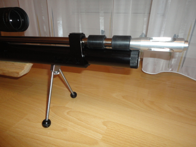

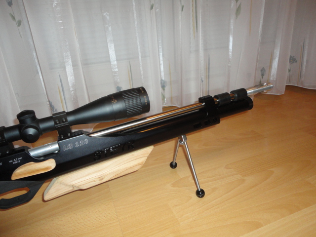

Ja som tam urobil špičkou noža take zdrsnenie ako bolo na poistke na slavii 630,ja som nechcel aby to bolo hladke,aby sa mi nešmykal prst. Už som to skušal je to perfektne,doslova je to dotykova spušť,som s tym spokojny,ale bola to babračka.
A pre Stefanesa mám malú ukážku, kompenzátor ktorý je tiež nasúvací, aj nožičky na odkladanie som si spravil, niečo aby nekmitala hlaveň na konci, aj zadná časť pažby sa bude vyrábať, len keby toho času bolo viac ale ako vidíš ani mi ostatný nebubikáme :pendu:

Parada Juro este tu pazbu na svoj vkus nijako vyrobit a mas vysnivanu vzduchovku.
Tie zavazia na hlavni su z ocele alebo je to len pre dizajn?

Juraj tie nožičky su pekné.
kolko stoja u teba? ;)

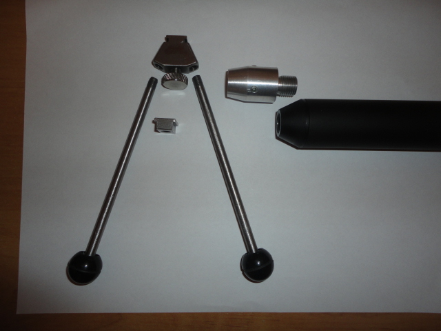

Tie nožičky som robil čo najjednoduchšie a slúžia mi len na odkladanie zbrane aby som ju nemusel pokladať do trávy na súťažiach, ale samozrejme dá sa z nich aj strielať ked to postavíš na stôl, ked chceš pohyblivé, nastavitelné tak jedine objednať bipod. Ja som to robil z dvoch kusov nakoľko tá T-é drážka má malé rozmery a myslím že šírka tej drážky je len 2mm. Tak som vyrobil jeden kus v tvare T-é a druhý v ktorom sú našrobované tyčky o priemere 6mm a to je všetko. Tie dva kusy som zvaril dokopy a hotovo. Išlo mi len a len o čo najväčšiu jednoduchosť.
Ešte mám aj prechodku na montáž moderátora, aby som nerušil susedov.
Ešte by som chcel nový puškohlad, samozrejme bude treba vytočiť koliesko paralaxy, takže o dalšiu zábavu mám postarané.
