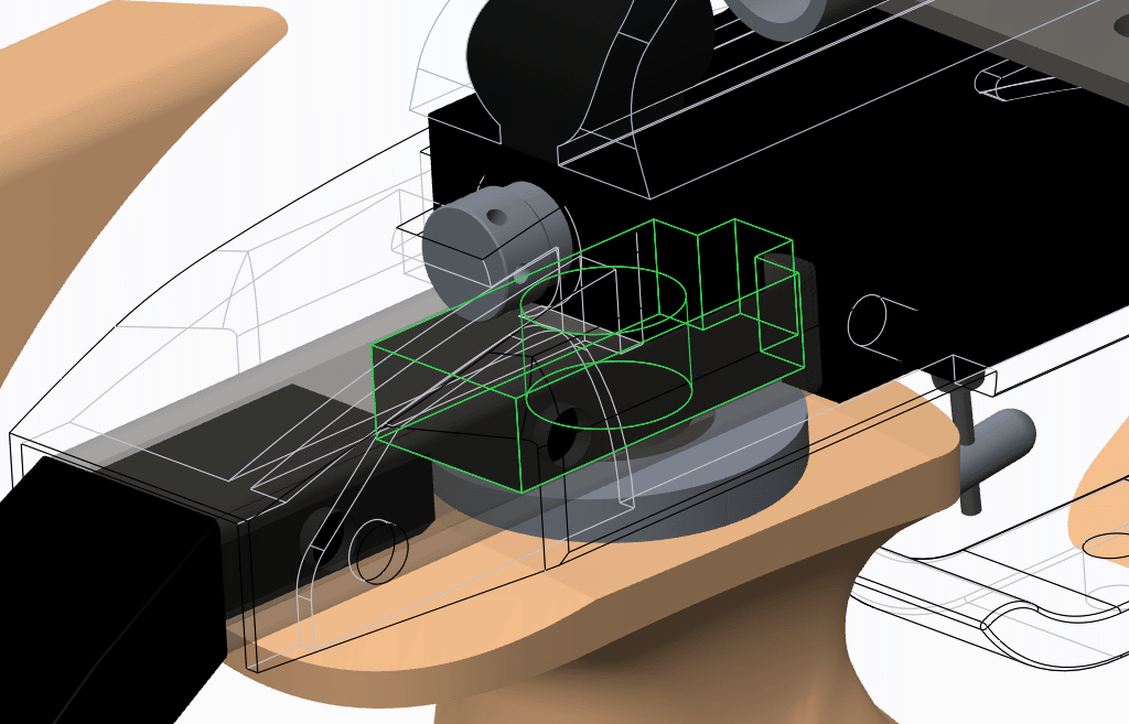

Na sutazi bola otazka ako funguje Lateralny pohyb FT pazby:
st1.png [ 107.88 KiB | Zobrazené 2383 krát ]
Doporucujem najprv povolit rukovat.

A nejaká animácia by nebola? :mrgreen:
A teraz vážne:
Díky za názornú ukážku. Kľudne by si mohol ilustrovať aj manuál zbrojára.
