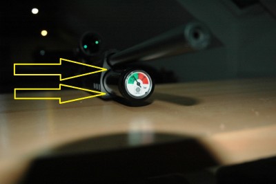

Pekny. Farebne oznacenie manometra sa im fakt podarilo. :mrgreen:

Vidíš ten rozdiel v medzerách?
f_429926911_efabbbc8bd3ab712d5f709256b26c4c6.jpg [ 196.9 KiB | Zobrazené 2654 krát ]
Pri druhej kartuši to môže byť presne naopak a v tom prípade môže prísť k zmene nástrelu (druhá kartuša môže tlačiť na okružok na inom mieste). Napriek tomu že sa ti to nezdá, dôjsť k tomu môže. Skúšal som to, pri pevnej hlavni mi to nástrel menilo. Po odstránení červíka sa to zlepšilo.
