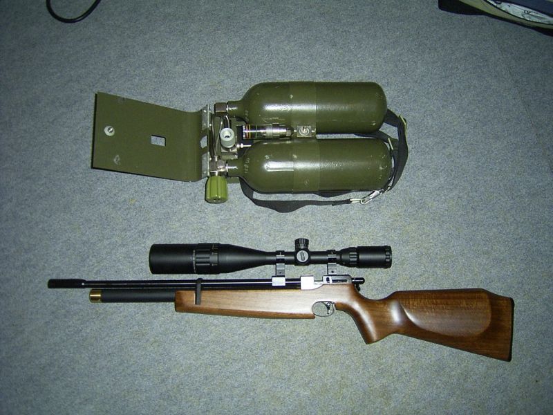

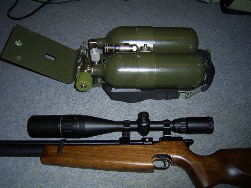

aaaa uz je domenkaaaa :D
ide sa do pivnice pukat :D :D :mafia: :pan3: :pan2: :pan1:
RIMG0270_t.jpg [ 91.58 KiB | Zobrazené 4206 krát ]
RIMG0266_t.jpg [ 99.65 KiB | Zobrazené 4206 krát ]
PoslaťNapísal: 14 Dec 2010, 20:45
Pekné (až na ten plniaci medzikus bez odfuku).
PoslaťNapísal: 14 Dec 2010, 20:51
Príspevky: 58
Bydlisko: Tešedikovo
Je tam na červík imbusovým hlavou.
PoslaťNapísal: 14 Dec 2010, 21:06
odfuk je pri tomto type kartuše dôležitý. Pokiaľ to po naplnení neodfúkne, tak po pár plneniach sa môže rozlúčiť s tesnením kartuše ! To tesnenie je tam nalepené a meniť ho každú chvíľu je dosť demoralizujúce.
pre hotentótov: odfuk dôležité,bez odfukov strhávanie tesniť kartušou
PoslaťNapísal: 14 Dec 2010, 21:19
Starší typ medzikusu plnenia. Vidno šrób a aj otvor odfuku.
Ešte by som sa chcel opýtať: Ten nový typ medzikusu plnenia sa dá používať bez vložky aj v 300barovom ventile? Lebo starší typ je určený na 200bar závit ktorý je kratší . 300bar ventil bez vložky sa mi nedal použiť (netesnilo to).
Starší medzikus plnenia a 200bar ventil:
Vložka do 300bar ventilu:
PoslaťNapísal: 14 Dec 2010, 21:43
Príspevky: 527
Bydlisko: Závod
noo kua to mi hovorite az teraz?? :( cize postup mam mat aky?
1. naplnim kartusu
2. povolim cervik?
3. vytiahnem kartusu z bomby?
predpokladam ze ten cervik mate nejak prerobeny na srob?! :)
