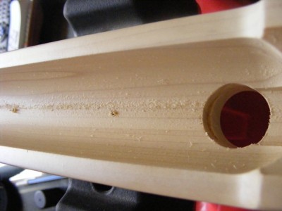

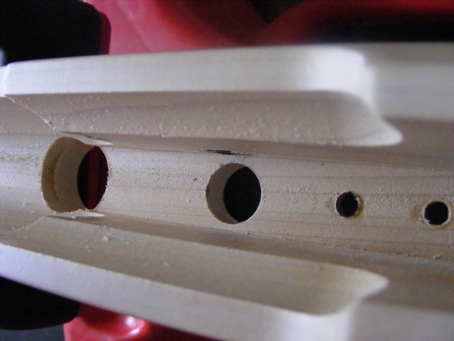

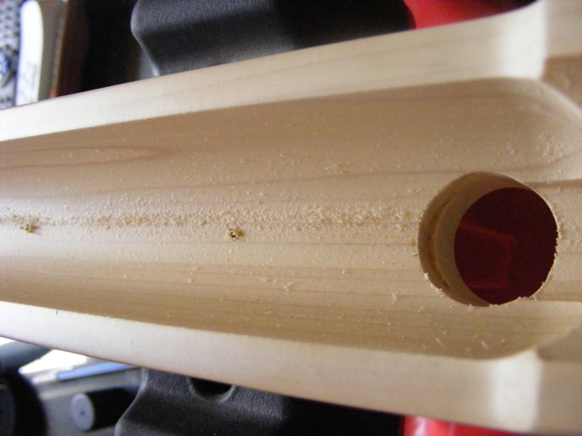

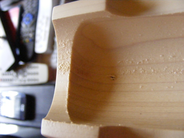

2. Spracovanie pažbenia je z vonku 100 percentné no vnútro už súdruhovia angláni dosť odflákli (teda u tejto konkrétnej pažbe) no nie je to nič neriešitelné. známka 3
DSCF7504.JPG [ 143.8 KiB | Zobrazené 3889 krát ]
DSCF7505.JPG [ 139.19 KiB | Zobrazené 3889 krát ]
DSCF7506.JPG [ 140.57 KiB | Zobrazené 3889 krát ]

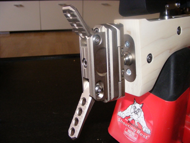

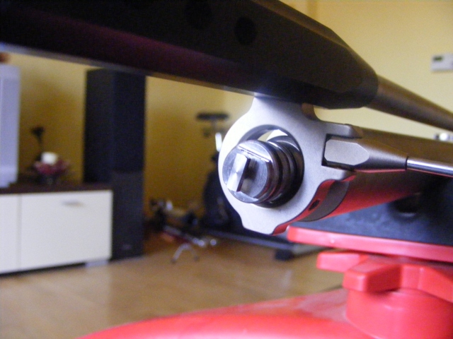

3. Kovová bodka (hák) je nastavitelná vo všetkým možných smeroch, jediné čo jej vytýkam je absencia gumených "podložiek" aby sa o pleco neopieral iba čistý kov. známka 2
DSCF7508.JPG [ 132.71 KiB | Zobrazené 3889 krát ]

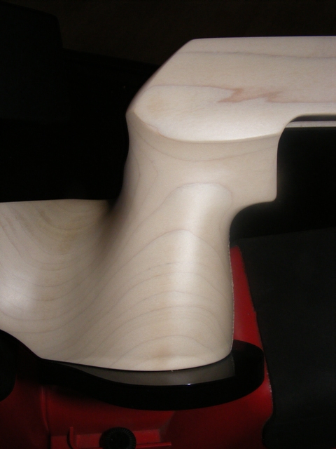

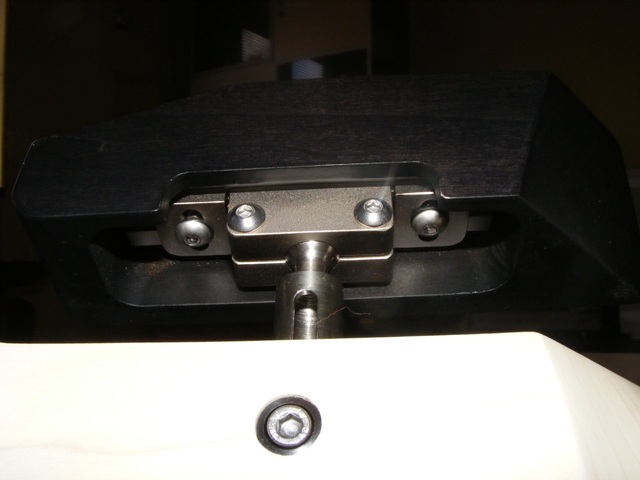

5. Malíčková hrana je super nápad ak je nastavovatelná, takto na pevno podla mňa nič moc a pištolovej rukoväti by pasovalo väčšie zdrsnenie prípadne aj čiastočné vybratie na prsty. známka 4
DSCF7514.JPG [ 142.12 KiB | Zobrazené 3889 krát ]

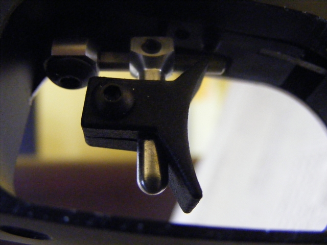

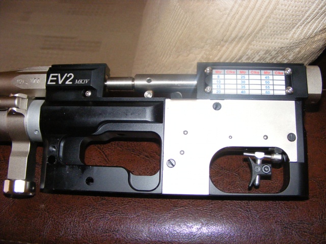

6. Spúšťový mechanizmus je schovaný pod plechovým krytom kam som zatial neliezol (ani nie je dôvod). Samotná spúšť má príjemný chod, je jasne čitatelný okamih výstrelu ale ocenil by som možnosť ďalšieho ladenia chodu (ale to už som asi moc zhýčkaný potom ako mi bolo predvedené ladenie spúšte na Feinwerkbau). známka 2

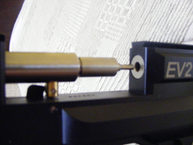

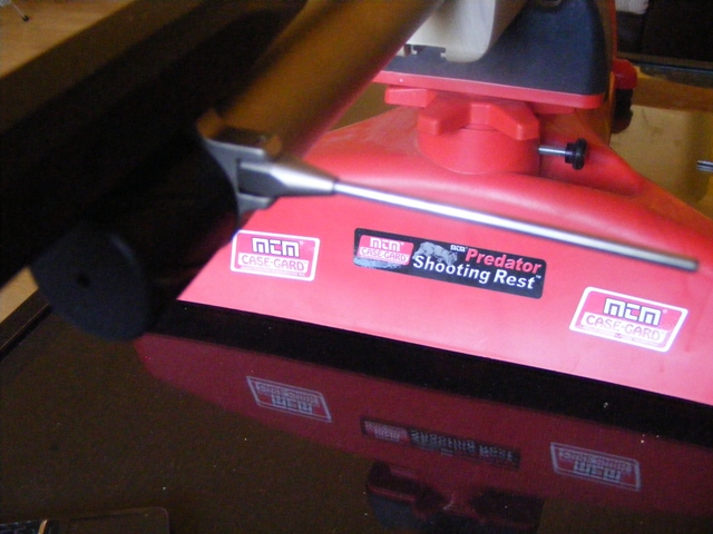

7. Staré známe "biatlonové nabíjanie" a "nabíjací tŕň" ktorý zasúva diabolku do hlavne. Chod páky pri naťahovaní je jemný, lahučký na konci je zretelne cítiť natiahnutie bicej pružiny a aj to je bez nejakého prekonávania odporu. Spätný pohyb páky je už absolútne bez odporu jediný slabučký odpor je cítiť pri zasúvaní diabolky do hlavne. známka 1
DSCF7520.JPG [ 137.56 KiB | Zobrazené 3885 krát ]

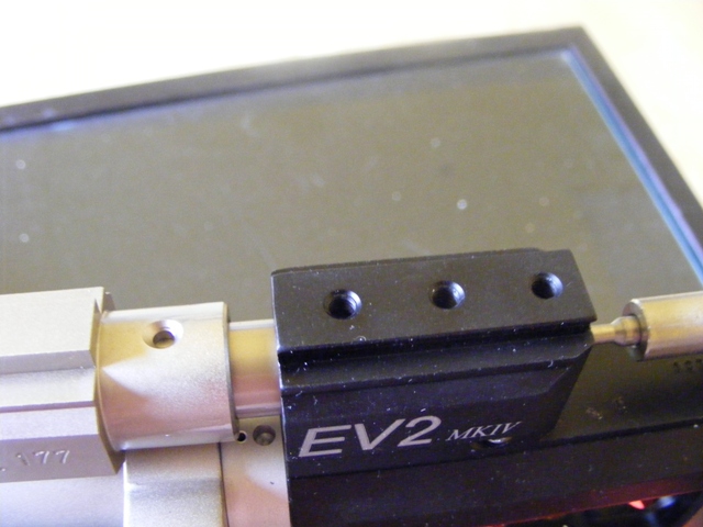

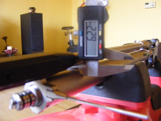

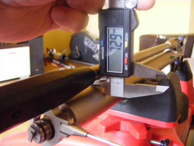

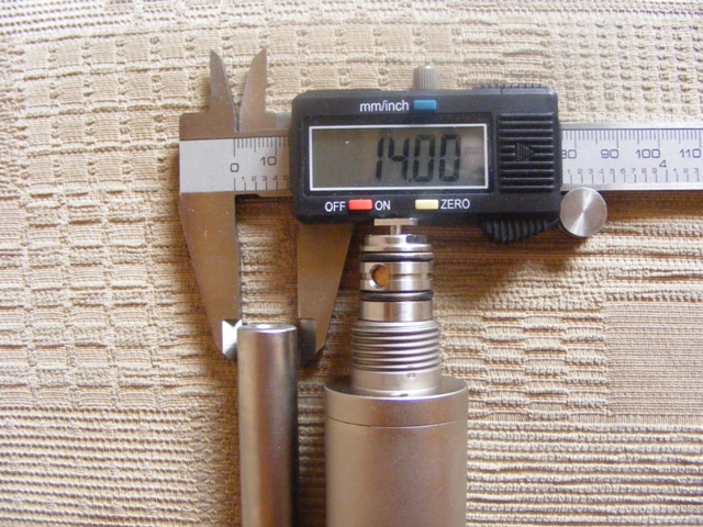

8. Hlaveň má dĺžku cca 50cm (zabudol som presne zmerať keď som ju mal vonku) a priemer som nameral 14mm. Je uchytená 2 červíkmi. Ten tretí ukotvuje to hranaté ukončenie hlavne. Čo ma nemilo prekvapilo, bolo zistenie že hlaveň v podstate nie je plávajúca, pretože to niečo čo sa tvári ako kompenzátor je šróbom spojené s obručou na ktorej je ten wind indikátor a tá je pevne (2-mi červíkmi) spojená s kartušou. Naviac pri nasadzovaní kompíku tento stlačil nižšie hlaveň o 1mm a nejaké drobné. známka hlaveň samotná jasne 1 no to ostatné 3 (aj nejaký mínus).
DSCF7523.JPG [ 186.38 KiB | Zobrazené 3885 krát ]
DSCF7526.JPG [ 132.83 KiB | Zobrazené 3885 krát ]
DSCF7527.JPG [ 136.7 KiB | Zobrazené 3885 krát ]
DSCF7535.JPG [ 156.89 KiB | Zobrazené 3885 krát ]
DSCF7538.JPG [ 146.95 KiB | Zobrazené 3885 krát ]
DSCF7541.JPG [ 145.17 KiB | Zobrazené 3885 krát ]

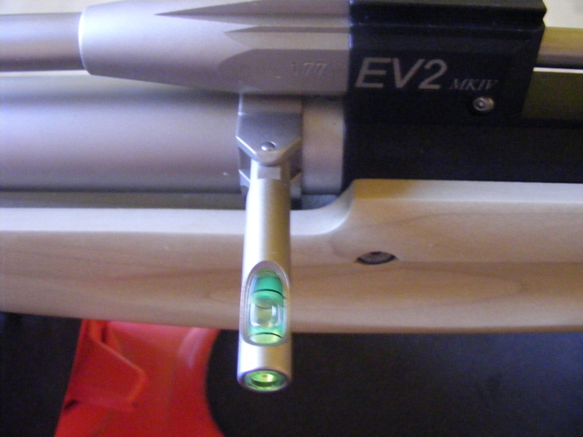

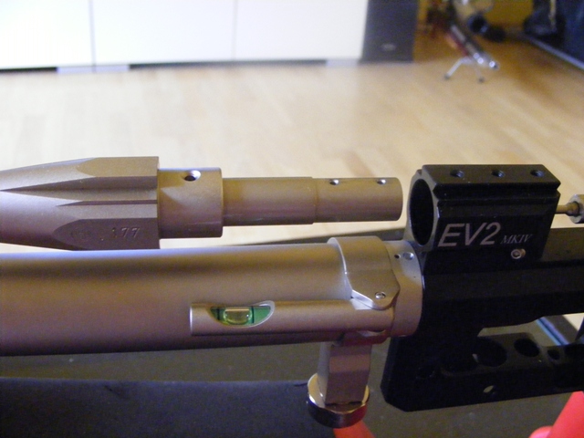

9. Doplnky. Doteraz ako jediná má už v základnej výbave pre každého strelca FT potrebnú vodováhu a wind indikátor. známka 1 plus
DSCF7542.JPG [ 139.36 KiB | Zobrazené 3885 krát ]
DSCF7543.JPG [ 156.86 KiB | Zobrazené 3885 krát ]
Zaujímalo by ma čo by si chcel ladiť na chode spúšti a nedá sa.
PoslaťNapísal: 25 Jún 2011, 15:34
Doladiť celkovú jemnosť chodu (teda celkovo zjemniť). Skrátiť ten chod od bodu 0 po bod kedy sa spúšť zastavý a potom nasleduje výstrel (neviem to lepšie napísať). Tak isto samotné odpálenie si viem predstaviť že by mohlo byť jemnejšie. Na FWB mám 6 šróbikov ktorými sa toto dolaďuje. Tu sú z vonkajšej strany iba 2 šróbiky no po ich jemnom pootočení som nezaznamenal žiadnu zmenu (medzi tie šróbiky nepočítam tie na spúšti ktoré umožňujú jej natáčanie a posun). Je tiež možné že som potočil málo :think:
PoslaťNapísal: 25 Jún 2011, 18:28
Dobré je pozrieť sa aj do manuálu. :malin1:
Spúšť je dvojbodová a vyzerá že sa dá sa pomerne dobre nastaviť. Tieto veci (odpor a dĺžka chodu) sa dajú dokonca nastavovať aj na CZ200 (isto si strieľal s mojou CZ200 na ktorej bola spúšť poladená :] ).
