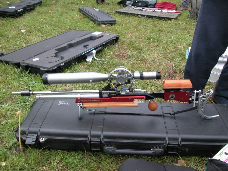

Používajú sa rôzne závažia na hlaveň.
Napr:
DSCN2273.JPG [ 118.12 KiB | Zobrazené 4377 krát ]

...tu ide viacmenej o celkové vyváženie zbrane ako o niečo iné.
Nóó vidíš to je ten správny smer, ktorý bych rád preveril. AK máš nejaký link na predajcu s väčším výberom takýchto závaží, pošli prosím.

Pozri sem:

Tá puška zrovna patrí tomu známemu čo žije v Anglicku. Prednú objímku ktorá aj ukotvuje hlaveň posunul až k puškohladu a dopredu umiestnil novú objímku ktorá už drží iba kartušu na vzduch, čím spravil plávajúcu hlaveň a závažím na jej konci ešte eliminoval vplyv tepla a zimy na materiál.
