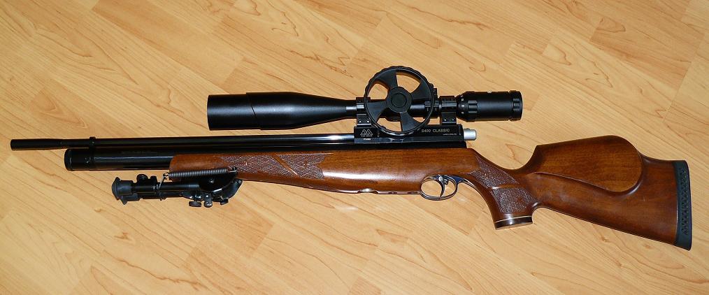

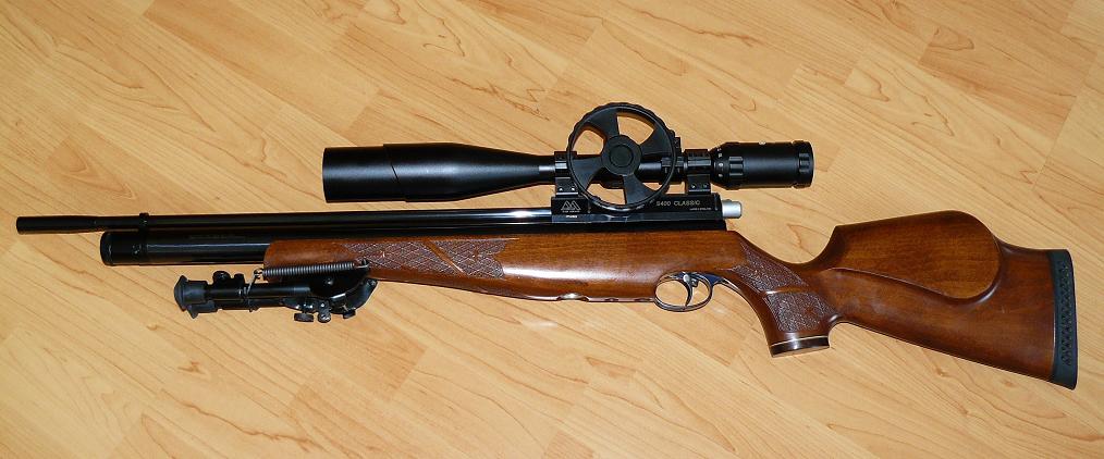

Poznámka: jedno aktuálne foto moje pušky
AA S400classic.JPG [ 83.81 KiB | Zobrazené 57910 krát ]

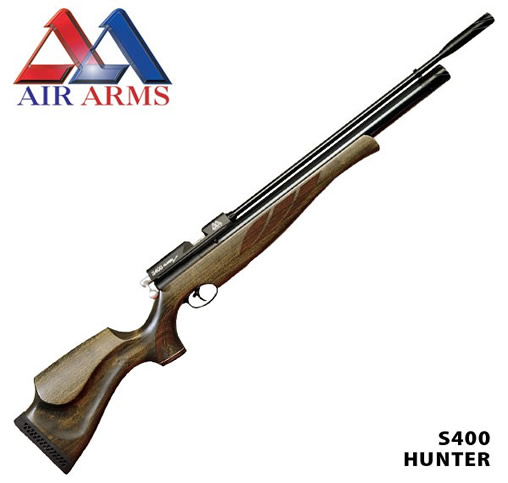

A je to riesene v oboch variantach - orech aj buk.
Niekde najdete pre tento model aj oznacenie Hunter.
air_arms_s400_hunter_air_rifle.jpg [ 32.32 KiB | Zobrazené 57486 krát ]

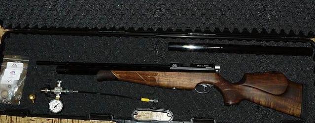

Medzi tým všetkým som si stihol ošahať aj verziu MPR FT a dokonca aj EDGUN Bull Pull, čo ma celkom prekvapilo ale nebola tam náhodou, JSB začalo vyrábať diabolky aj pre firmu Edgun takže majú ich zbraň aby mohli priamo testovať strelivo pre tento typ pušky.
Ale späť k tej mojej, nakoniec som sa rozhodol že si zoberiem klasickú S400 (.177) s orechovou pažbou (a vybral som si tú najtmavšiu s najkrajšou kresbou čo tam mali) a zatiaľ čo sa pre mňa pripravovali diabolky a v kancelárií papiere, mi ochotne pán Kolebač ukázal kompletne celú výrobu od niekoľko kilového kusu olova až po finálnu podobu diabolky cez kontrolu kvality, balenie a expedíciu až po skúšobný tunel...
Keď to môžem zhrnúť, bola to veľmi príjemná návšteva v pohodovej atmosfére...
A tu je TO čo som si priviezol, fotené narýchlo pri umelom osvetlení (zajtra sem hodím kvalitnejšie obrázky).
