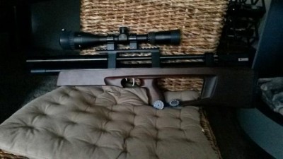

Tak v piatok mi dosiel Taipan. Po dlhsom rozhodovani som sa nakoniec rozhodol pre tento typ nakolko som chcel bullpupa. Par technickych udajov.
Dlzka: 705mm
Dlzka hlavne: 475mm
Hmotnost: 3200g
Zasobnik: 12ran
V baleni boli 2 zasobniky, jednoranovy podavac, tesnenia, 4 male tycky asi na aretaciu zasobnika. Nabijanie je pakou ide pekne lahko.
Mal som maly problem s tou stredovou aretaciou zasobnika je tam male supatko na pravej strane ked som ho chcel prvy raz odtiahnut bolo nejake nerozchodene a zostalo mi v ruke :( chcelo to znova nasadit a pritiahnut malickym imbusom. Odvtedy funguje vsetko ok.
Diabolky sa zasuvaju do zasobnika lahko drzia ich 2 male gumicky. Dal som asi nejakych 200 ran a som spokojny, dnes som chcel dat nejake terce na 50m, ale nebolo casu. Vzadu je srob na nastavovanie vykonu.
Inak jedna pre mna zaujimavost, na zbrani je len zprava nazov a ine nic. Inak pazba a aj spracovanie je podla mna dobre.
Uz ho len osadit lepsou optikou.

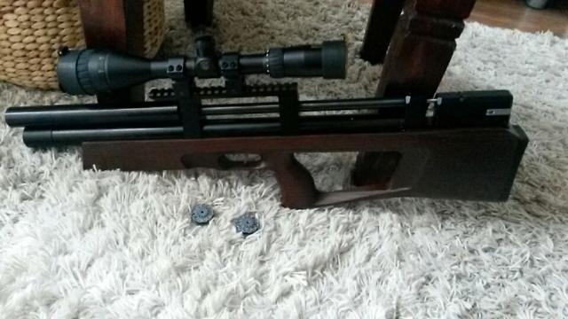

Este jedna fotecka

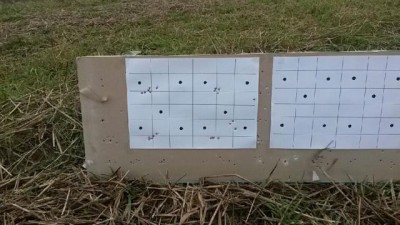

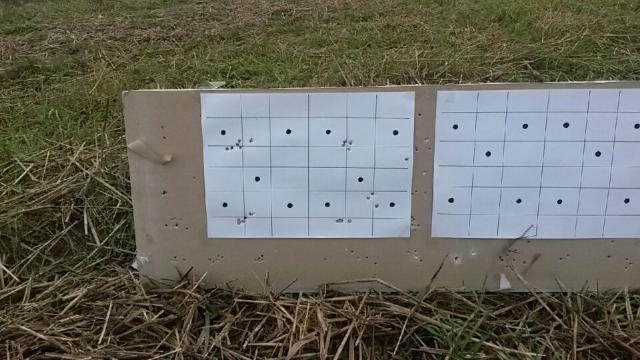

Tak dnes som chcel vyskusat 50m. Pripravil som sa vybalil, pri garazi sa nedalo tak som zobral puzdro s Taipanom, stativ a sadrokarton a tercami a isiel na nedaleku luku. Vsetko rozlozil odmeral vzdialenost rozlozil stativ o ktory opieram zbran a ..... zacalo mrholit skoro ma porazilo
Tak som narychlo dal 2 zasobniky 2 krat po 6 a 3 krat po 3 rany. Zatial som spokojny aj ked sa to na tercoch nezda no bolo to pod tlakom narychlo a aj fukal vietor.
Nakoniec som este zmeral jeden zasobnik na chrone vysledok +- 1,5m/s

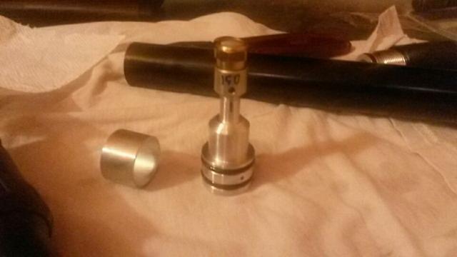

No ja plnim na max 220b, regulator bol nastaveny na 150b po asi 15 rozborkach a stelovani je nastaveny asi na 125b inak rozborka je lahucka a uz som ju dal asi za 10 minut. Mne zatial nevyfucal ani raz. Tu je moj nastrel zatial najlepsi da sa nastrielat aj lepsi je zo sedu opora o stativ. Inak este som prevrtal a zväcsil diery na moderatore.
