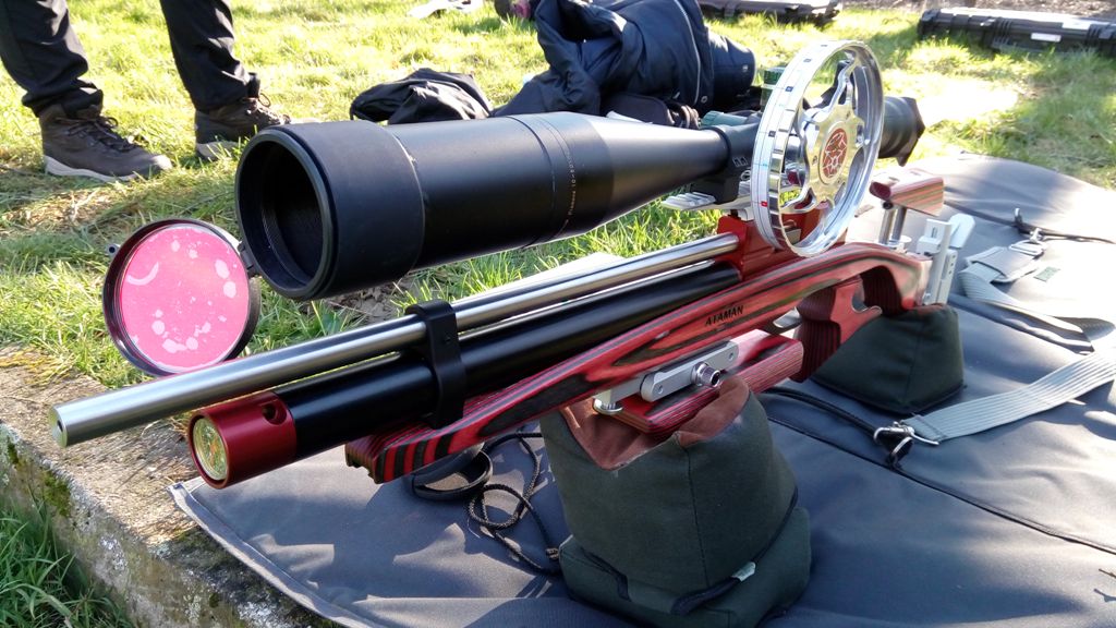

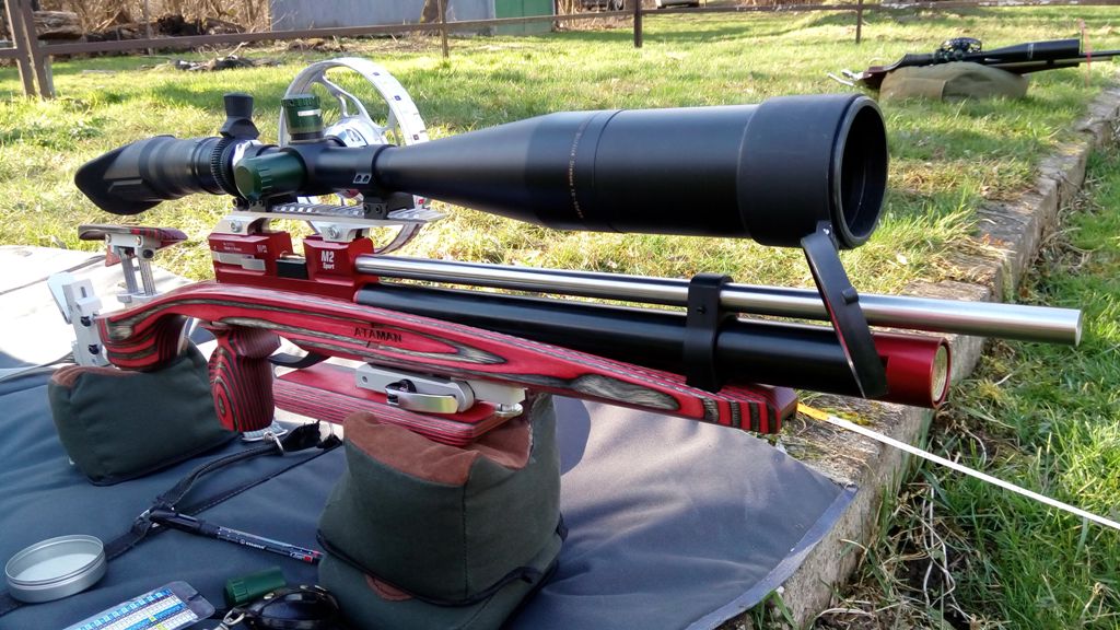

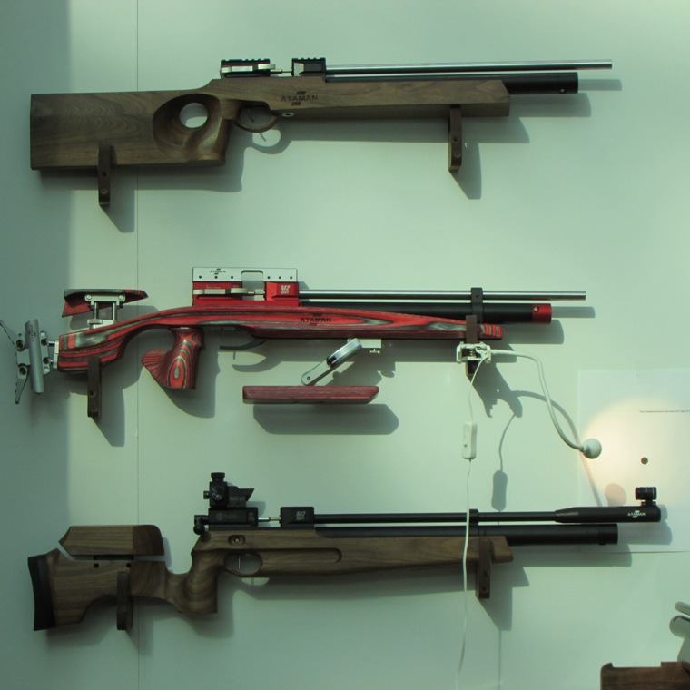

Zakladam vlakno o PCP z produkcie firmy Ataman, ktora ma sidlo v Moskve. Najst informacie na nete o tomto modely je prakticky nemozne. V nasich koncinach je to uplna exotika.
Z pohladu energie sa vyraba v troch prevedeniach:
0,5 - 3 J
do 7,5 J
7,5 - 25 J
Kartusa je na 300 Bar.
Viac parametrov si netrufam napisat, lebo ako zdroj mi sluzi manual v rustine, ktory je urceny pre viac modelov M2. Postupne doplnim dalsie informacie.

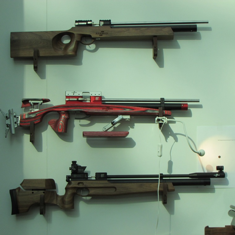

Iste viete, ze po vitazstve Simony na MS v Litve v kategorii junior jej firma Ataman prislubila postavit pusku pre dalsie ucinkovanie v serialy FT. http://ataman-guns.com/news/25 Zbran bola postavena v priebehu septembra, potom prislo k testovaniu. S firmou spolupracoval pri testovani rusky FT strelec Sergeii V. (Je to perfektny strelec, lebo na MS v Litve mal rovnaky bodovy zisk ako ja). Zbran bola vystavena na tradicnej vystave Arms & Hunting v Moskve 2015. Na videu sa mihne v case 11:07. https://www.youtube.com/watch?v=tBW5eZQk61w
Okrem toho, ze firma Ataman poskytla Simone pusku, spolupraca nekonci. Simona ma k dispozicii kontakt na technika, ktory je pripraveny riesit problemy a pripomienky. Technik bude k dispozicii aj na ME a MS.
Dnes sme si boli prvy krat zastrielat a zatial absolutna spokojnost. Ataman uvidite prvy krat u nas v akcii vo Viglasi. Zatial sa bude s nim Simona len zoznamovat, pouzije klikaci tahak zo Steyra, to ale postupne vychytame.
Poznámka: Simonin Ataman na vystave Arms & Hunting v Moskve 2015

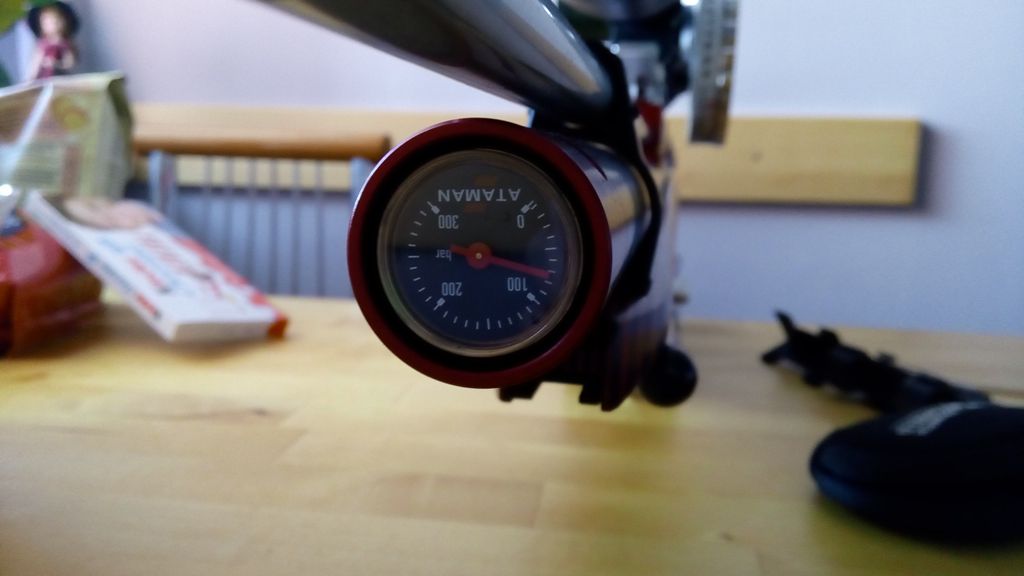

Neviem presne odpovedat na vsetky otazky. Na prvy pohlad to ma blizko EV2. Je tam viac poctivej strojariny ako v puskach co pouzivame. Osadenie hlavne by sa mohol ist ucit napriklad Steyr.Kartusa sa plni cez rychloplnenie. Osmicka sluzi skor ako ochrana, hlaven, aj kartusa su na volno. Z boku su sice cervici, ktorymi sa da fixovat hlaven, ale boli povoleny uz ked to prislo.
Vsetky podobne otazky chcem prebrat s technikom osobne.

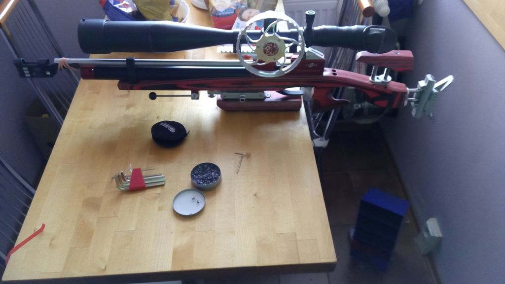

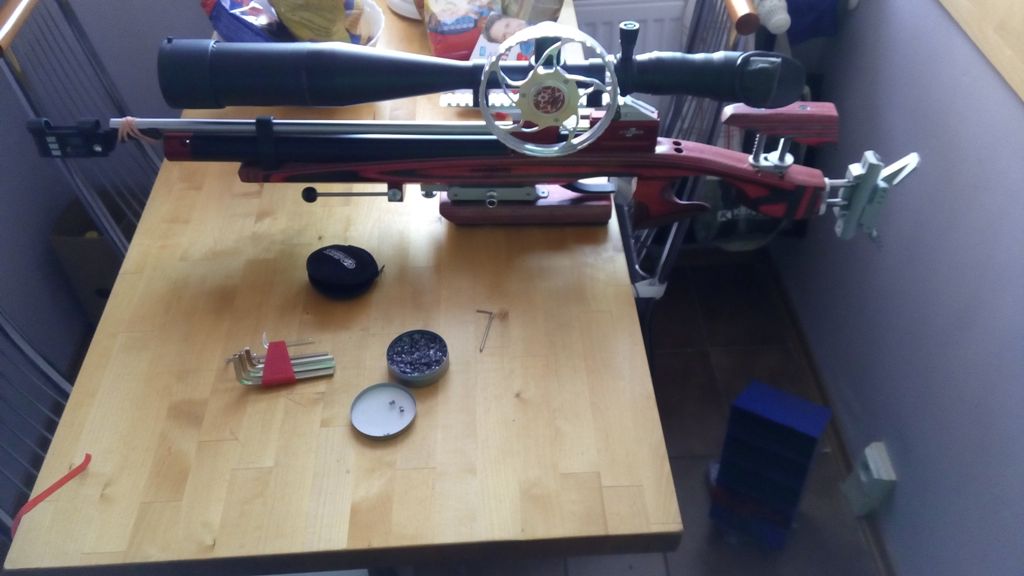

Pridavam nove poznatky. Vykon sa da upravovat podobne ako u Steyra, povedal by som, ze este jednoduchsie. Treba k tomu iba imbusak 2,5 mm. Puska bola mierne cez limit, znizoval som vykon. Aky manometer pouzit, by sa mohli ucit ine firmy, napriklad AA. Regulator je nastaveny na 80 Bar. Po naplneni kartuse na 250 Bar som vystrelil 210 ran v konzistencii +- 1,5 m/sek. Pri dalsich piatich ranach uz bolo vidiet, ze som mimo regulovaneho tlaku. Dal sa vybrat usek so 106 ranami s konzistenciou +- 0,6 m/sek.

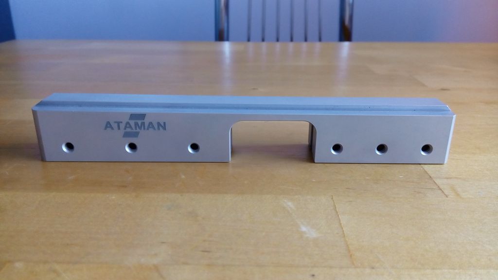

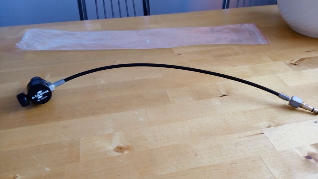

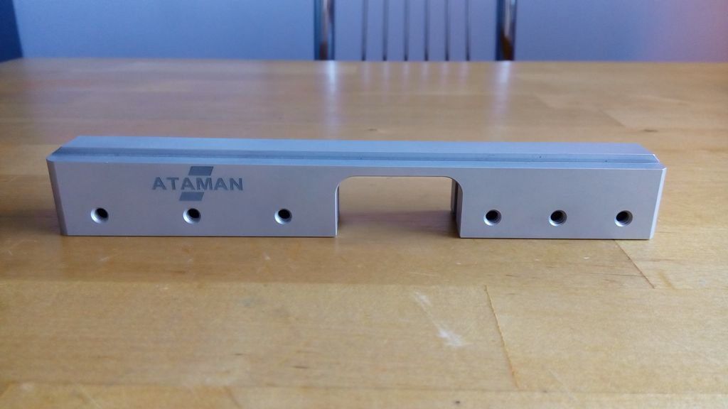

Co sa tyka dodaneho prislusenstva, prisla naklonena lista 11 mm (pouzivame dalej Steyr listu kvoli osvedcenym montazam Leupold na weaver), naradie, srobenie na flasu s hadicou a plniacim pinom.
Poznámka: Moje oblubene miesto na meranie konzistencie - kuchyna.

Takže zatiaľ to vyzerá veľmi dobre čo sa týka počtu rán a konzistencie. A ako vieš že je regulátor nastavený na 80bar? Meral si to nijakým manometrom, alebo keď už začala padať rýchlosť tak si to odhadol na tých 80bar.
 Predmet príspevku: Re: ATAMAN M2 SPORT FT
PoslaťNapísal: 10 Mar 2016, 07:55
B je spravne, odhadol pri merani rychlosti.
