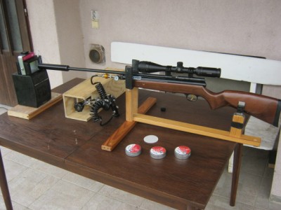

Preco mi standardne JSB Exacty kaliber 4,50 lietaju viac do lava ako JSB Exact Premium ?
Zial na tej ciernej Premium krabicke nemam napisany presny kaliber (4,50 4,51 4,52 5,53 ).
Vyrobca to tam neudava ?
IMG_1659.JPG [ 108.38 KiB | Zobrazené 22366 krát ]
IMG_1699.JPG [ 93.98 KiB | Zobrazené 22366 krát ]

PoslaťNapísal: 05 Máj 2017, 06:53
Na krabicke dole mas cal.177 4,5mm

Na standardnych okruhlych krabickach je ale zo spodu napisany presny kaliber napr. 4,52 co je moj naoblubenejsi.
Takze ak to tam nemam napisane tak si presvedceny ze kaliber je 4,50 ?

PoslaťNapísal: 05 Máj 2017, 08:17
Ak to tam nemas mozu byt len dve moznosti:
- niekto to odlepil alebo to odpadlo.
- plati co je na etikete, tak sa neunuvali to znacit znovu.
Ak by si to chcel premerat , tak mikrometrom to nepojde lebo ti zdeformuje diabolku (som to skusil). Dalo by sa to zmerat optickym pristrojom ale take nemam.
PoslaťNapísal: 05 Máj 2017, 08:37
Pozrel som na stranke JSB a premium oble sa robia v dvoch variantach 4,52 s vahou 0,547 a 4,50 s vahou 0,510. Podla toho obrazku mas 4,52.

Diky moc. Takze diablky s calibrom 4,52 idu cca o 1*MOA do prava ako dibolky s kalibrom 4,50.
Asi preto ze tesnejsie diabolky sa viac roztocia ???

PoslaťNapísal: 05 Máj 2017, 12:45
Aby isli diabolky doprava ci lava sa mi zda blbost. Treba vybrat take aby bol co najmensi rozptyl a to potom doladit mieridlami ci optikou. Ak ti to ide raz na stred a potom pri inej vzdialenosti inde, potom nebude chyba v diabolkach.

Pozor na tom terci je nastrel tej istej vzdialenosti 73m bez akejkolvek zmeny optiky a pocasia alebo vetra.
Samozrejme viem ze bocnu odchylku pri roznej vzdialenosti sposobuje hlavne iny naklon pusky.
Neviem aku hlaven ma QB 78 Deluxe ale fakt je ten ze po recrowingu ( oprave ustia hlavne ) a napojeni na 1500 PSI Ninja regulovany tlak striela do vzdialenosti cca 50 skoro jednou dierou vsetky obecne pouzitelne diabolky teda bez ohladu na to ci pouzijem Expressy Exacty alebo Heavy_cka. to ze vacsi kaliber ide viac do prava som si vlasne vsimol az ked som zacal strielat na poriadne vzdialenosti tj. 73 a 97m.
Inac na tych 73 a 95m. je QBcko co sa tyka presnosti zronvatelne s AA S510 carbine .177 a ta je na diabolky preberavejsia.
Skusal som aj Monstery a Beasty ale tie pri kalibry 4,5mm zacinaju spiralovat uz pri vzdialenosti 30-40m .

S tou bocnou vychylkou koli inemu calibru 4,50 alebo 4,52 je naozaj blbost . Zrejme som mal vtedy trochu iny naklon pusky.
Budem musiet dat asi libelu aj na QB78. :mdr1:
