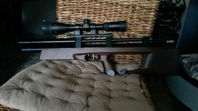

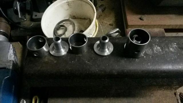

Tak v piatok mi dosiel Taipan. Po dlhsom rozhodovani som sa nakoniec rozhodol pre tento typ nakolko som chcel bullpupa. Par technickych udajov.
Dlzka: 705mm
Dlzka hlavne: 475mm
Hmotnost: 3200g
Zasobnik: 12ran
V baleni boli 2 zasobniky, jednoranovy podavac, tesnenia, 4 male tycky asi na aretaciu zasobnika. Nabijanie je pakou ide pekne lahko.
Mal som maly problem s tou stredovou aretaciou zasobnika je tam male supatko na pravej strane ked som ho chcel prvy raz odtiahnut bolo nejake nerozchodene a zostalo mi v ruke :( chcelo to znova nasadit a pritiahnut malickym imbusom. Odvtedy funguje vsetko ok.
Diabolky sa zasuvaju do zasobnika lahko drzia ich 2 male gumicky. Dal som asi nejakych 200 ran a som spokojny, dnes som chcel dat nejake terce na 50m, ale nebolo casu. Vzadu je srob na nastavovanie vykonu.
Inak jedna pre mna zaujimavost, na zbrani je len zprava nazov a ine nic. Inak pazba a aj spracovanie je podla mna dobre.
Uz ho len osadit lepsou optikou.

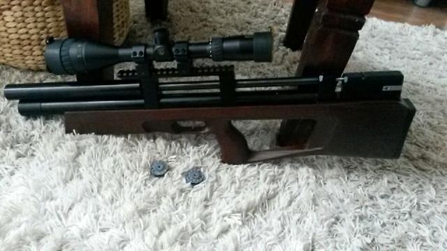

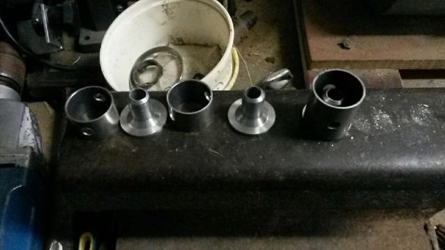

Este jedna fotecka

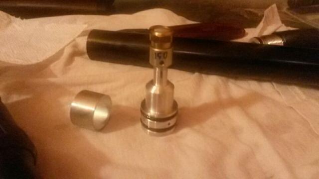

No ja plnim na max 220b, regulator bol nastaveny na 150b po asi 15 rozborkach a stelovani je nastaveny asi na 125b inak rozborka je lahucka a uz som ju dal asi za 10 minut. Mne zatial nevyfucal ani raz. Tu je moj nastrel zatial najlepsi da sa nastrielat aj lepsi je zo sedu opora o stativ. Inak este som prevrtal a zväcsil diery na moderatore.
