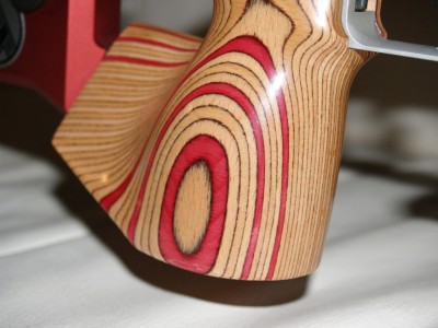

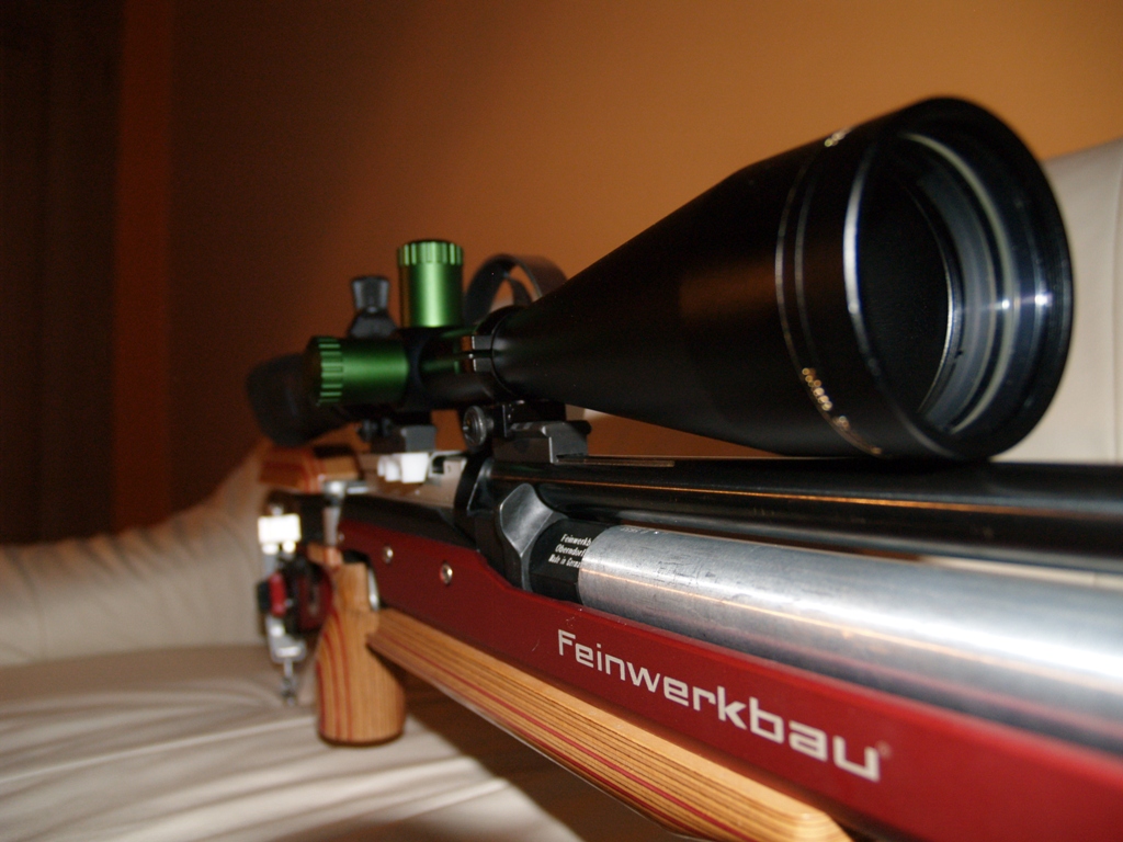

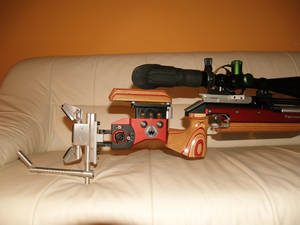

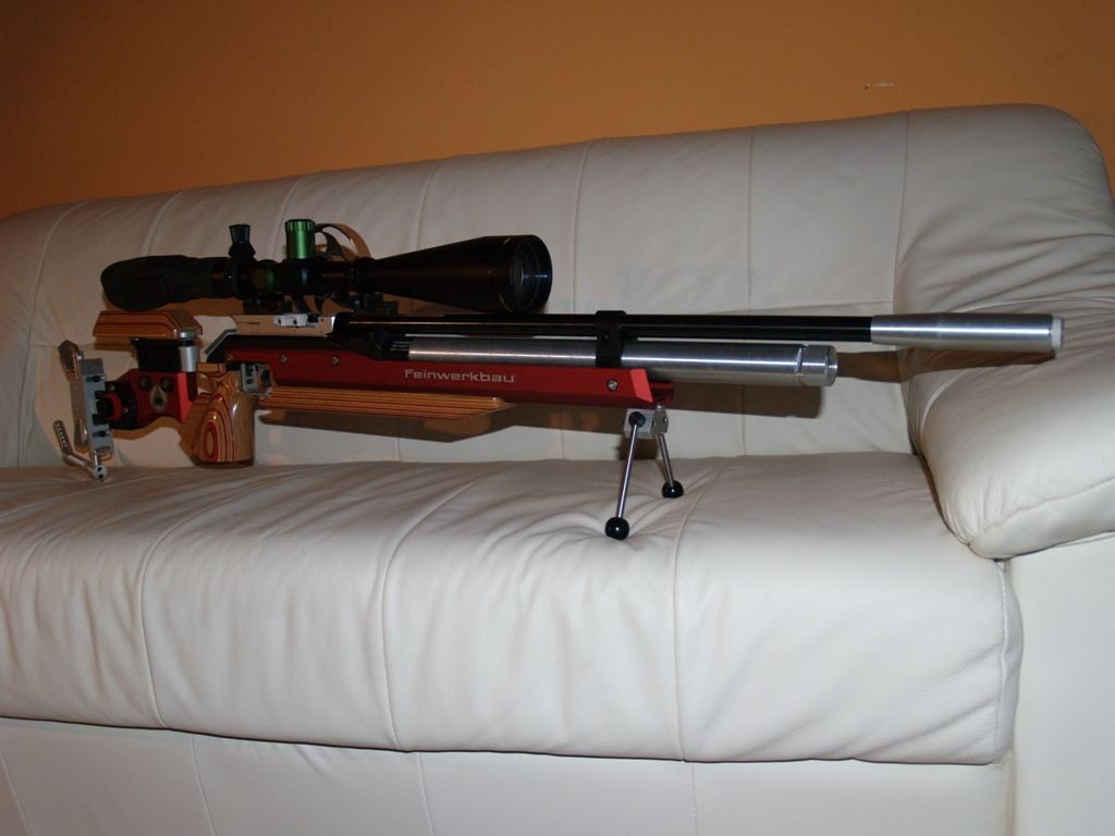

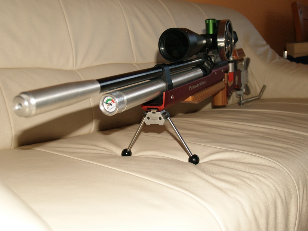

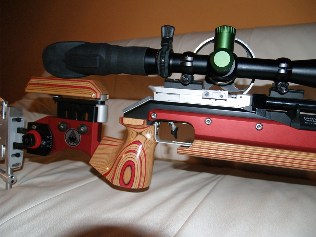

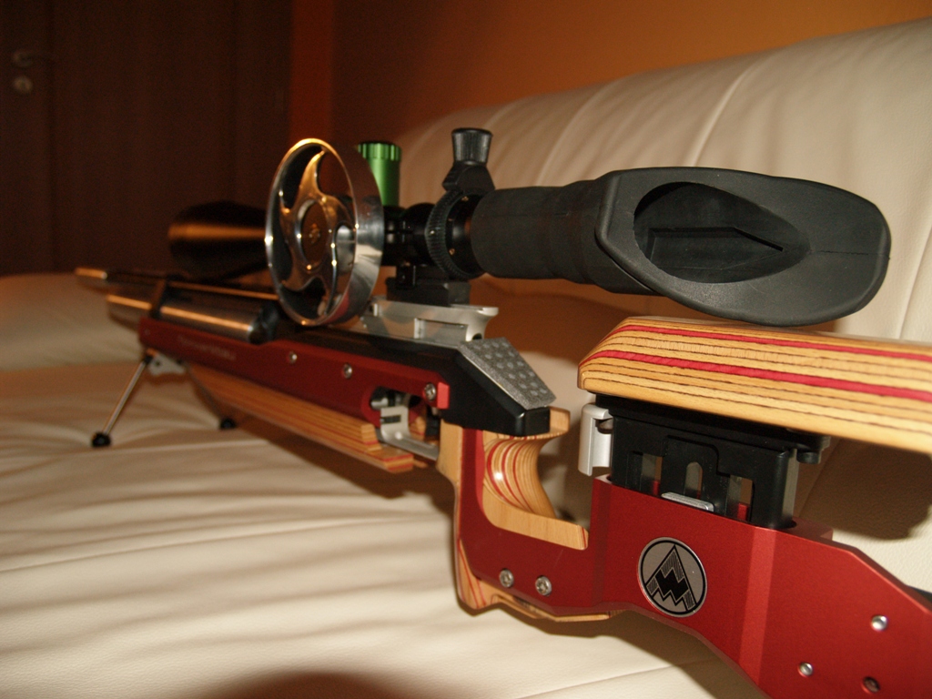

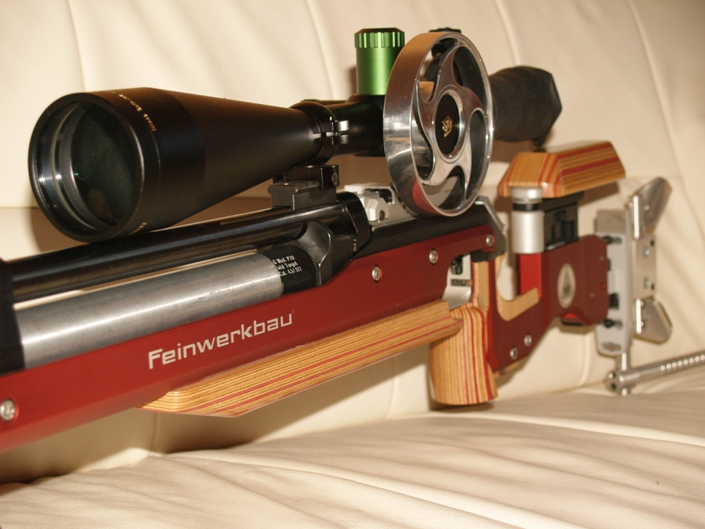

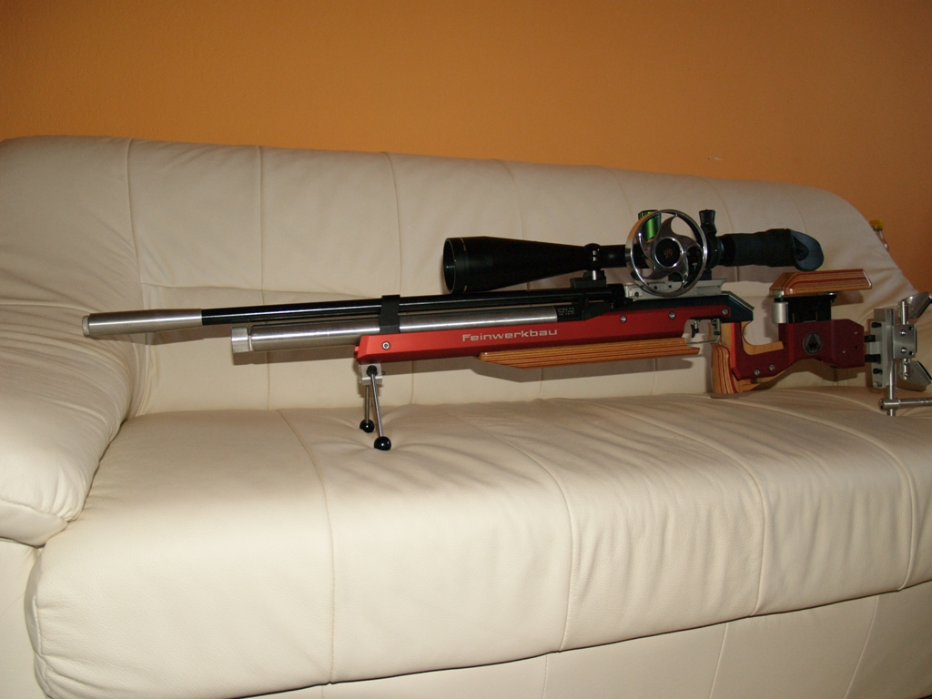

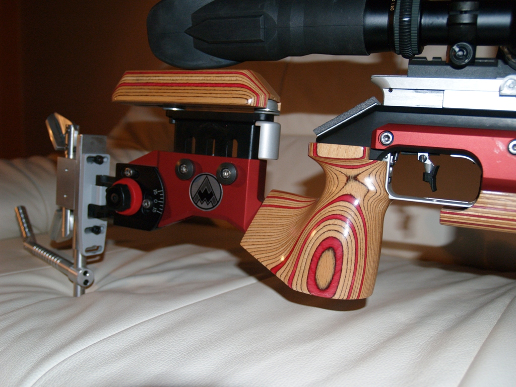

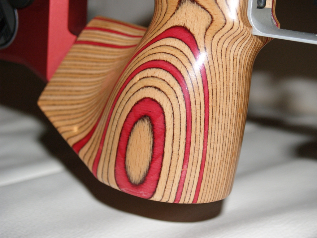

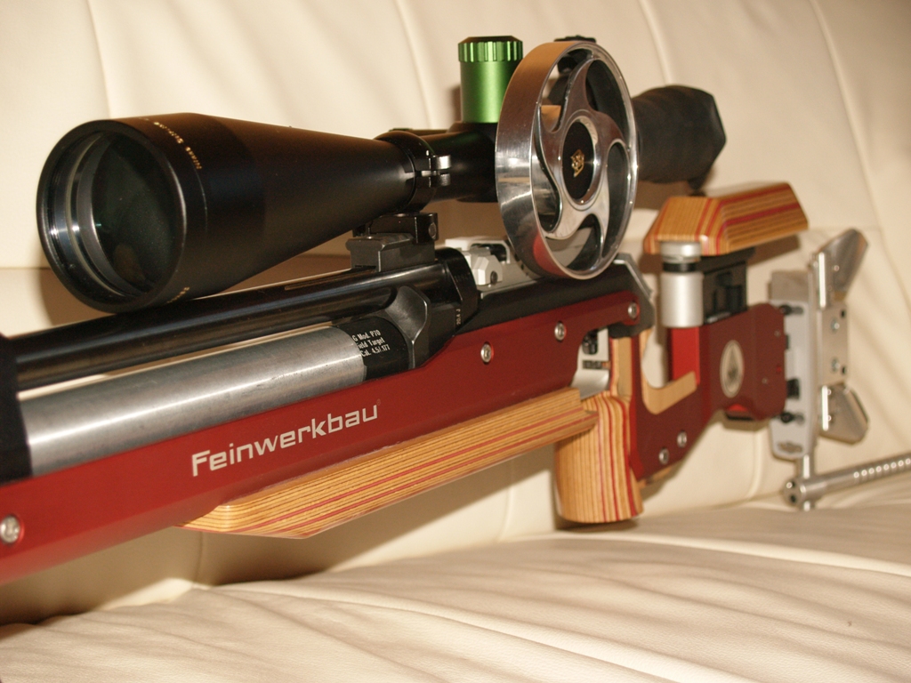

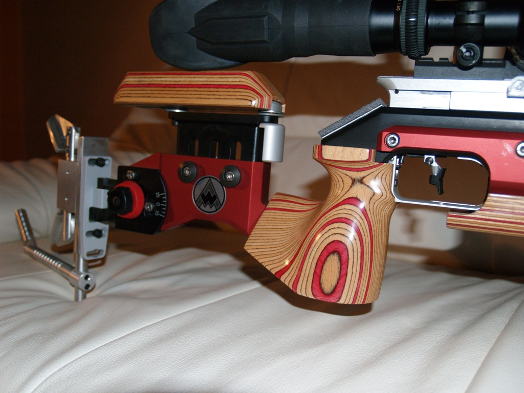

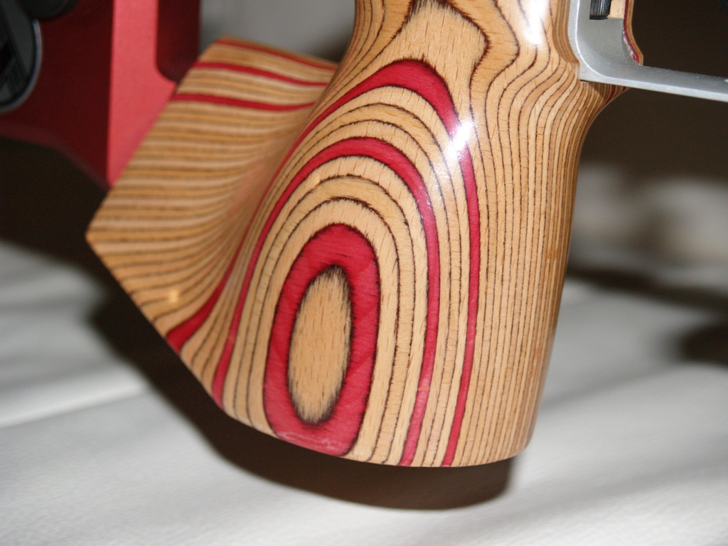

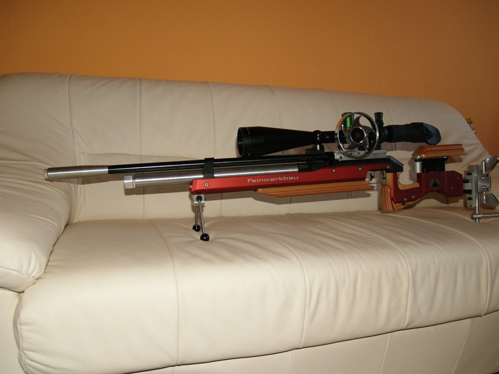

Nejaké foto
PB052436.JPG [ 417.28 KiB | Zobrazené 45056 krát ]
PB052441.JPG [ 405.91 KiB | Zobrazené 45056 krát ]
PB052446.JPG [ 441.3 KiB | Zobrazené 45056 krát ]
PB052449.JPG [ 344.89 KiB | Zobrazené 45056 krát ]
PB052465.JPG [ 433.42 KiB | Zobrazené 45056 krát ]
PB052468.JPG [ 471.36 KiB | Zobrazené 45056 krát ]
PB052469.JPG [ 385.38 KiB | Zobrazené 45056 krát ]
PB052470.JPG [ 380.19 KiB | Zobrazené 45056 krát ]
PB052475.JPG [ 424.01 KiB | Zobrazené 45056 krát ]
PB052476.JPG [ 327.98 KiB | Zobrazené 45056 krát ]
PB052493.JPG [ 297.61 KiB | Zobrazené 45056 krát ]

Caco ma nabijanie packou na boku. Diabolka sa vklada priamo do hlavne, nie je tam ziadny medzikus.
Moja ma nabijanie packou ale dohora:
 Predmet príspevku: Re: FEINWERKBAU P 70 FT
PoslaťNapísal: 07 Nov 2010, 19:51
Aj ja mám pákou do hora - nafotím detailné foto.
