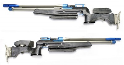

Jedna z najlepších športových Field Target zbraní od anglického výrobcu AIR ARMS - jednoranný špeciál
AA-EV2.jpg [ 55.41 KiB | Zobrazené 48154 krát ]
Špecifikácia:
Celková dĺžka: podľa nastavenia pažby
Dĺžka hlavne: 420 mm
Hmotnosť: 4140 g
Plniaci tlak: 200 bar
Úsťová energia: 16 J
Počet rán na jedno naplnenie kartuše: 100
Spôsob plnenia: quick fill
Spôsob nabíjania: bočnou pákou
Plná nastaviteľnosť všetkých dôležitých častí
Štandardné príslušenstvo: indikátor vetru, vodováha, tlakomer, spodná drážka
Odkaz na stránku výrobcu: http://www.air-arms.co.uk/products_EV2.html

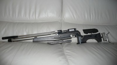

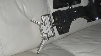

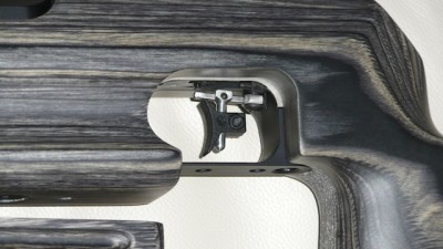

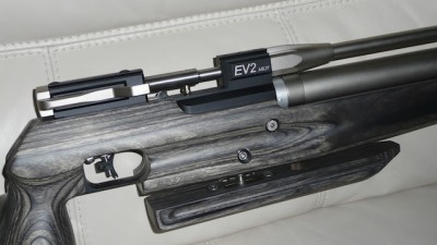

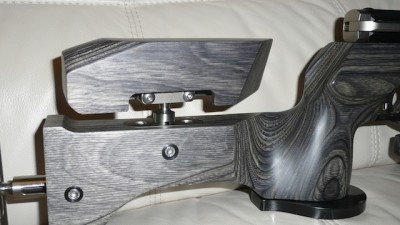

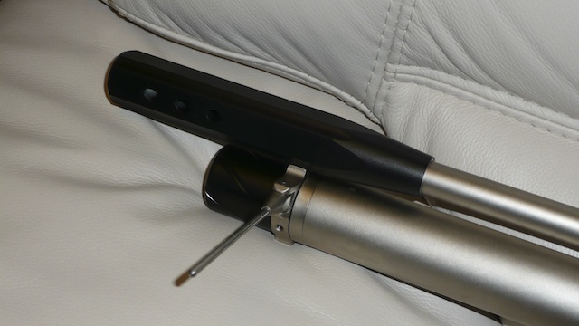

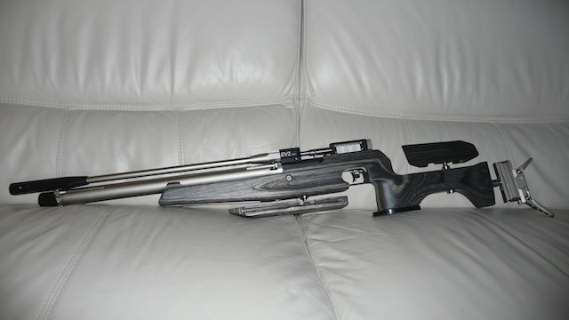

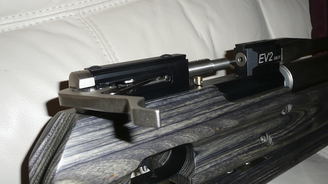

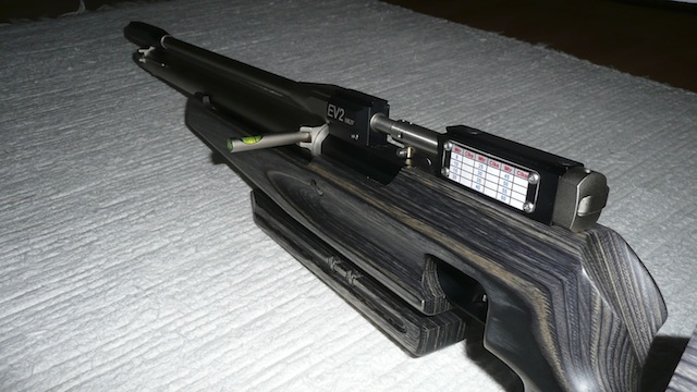

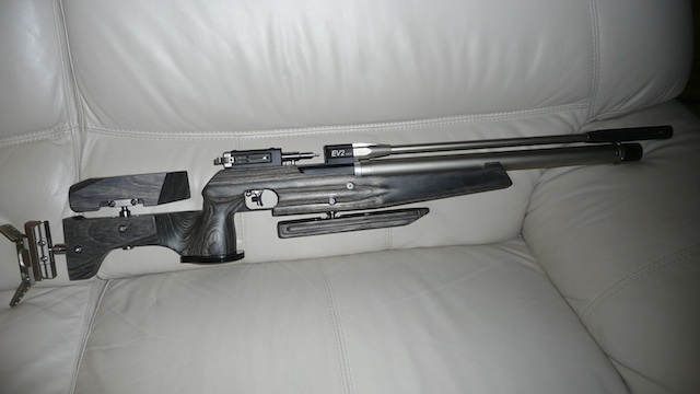

a tu je pár foto už tej mojej: :pompom:
keď príde optika (Bushnell Elite 6400 4,5-30x50 MD) a budú aké také podmienky tak nastrelím a dám nejaký seriózny terč
P1040003-1.jpg [ 88.6 KiB | Zobrazené 48154 krát ]

Super gun, gratulujem :D
Dúfam že sa vidíme na súťažiach.
PoslaťNapísal: 28 Nov 2010, 21:59
je to kocka a vo stvrtok alebo piatok si idem pre nu aj ja... tak budeme dvaja.... uz len cakam na optiku ale ta hadam do 2 tyzdnou pride tak bude komplet evula a big nikko...
PoslaťNapísal: 28 Nov 2010, 22:17
Gratulujem k novej vzduchopuške.
Na druhý rok to bude na stretnutí/súťaži vyzerať zaujímavo...
