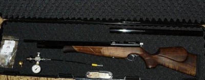

A teraz späť k môjmu novému prírastku "do rodiny" :D
Zatiaľ som toho veľa zistiť nestihol, ale čo sa nedalo prehliadnuť bola kvalita použitých materiálov a ich spracovanie. Drevo (buk) s krásnou kresbou veľmi príjemné na dotyk s výraznou lícnicou ktorá mi sedí ako uliata. Kovové časti presne lícujú jedna na druhú, záver ide ľahučko a hladko bez zadrhávania, tak isto aj spúšť ide veľmi hladko, má dve polohy a je nádherne jemná...
Ďalšie moje poznatky a zážitky sem budem dávať postupne ako sa budem zoznamovať s mojou novou láskou, zatiaľ aspoň zopár fotiek:

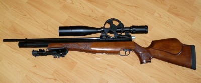

Poznámka: jedno aktuálne foto moje pušky
AA S400classic.JPG [ 83.81 KiB | Zobrazené 58882 krát ]

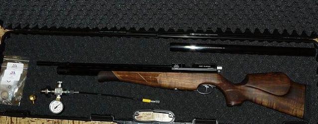

Ale späť k tej mojej, nakoniec som sa rozhodol že si zoberiem klasickú S400 (.177) s orechovou pažbou (a vybral som si tú najtmavšiu s najkrajšou kresbou čo tam mali) a zatiaľ čo sa pre mňa pripravovali diabolky a v kancelárií papiere, mi ochotne pán Kolebač ukázal kompletne celú výrobu od niekoľko kilového kusu olova až po finálnu podobu diabolky cez kontrolu kvality, balenie a expedíciu až po skúšobný tunel...
Keď to môžem zhrnúť, bola to veľmi príjemná návšteva v pohodovej atmosfére...
A tu je TO čo som si priviezol, fotené narýchlo pri umelom osvetlení (zajtra sem hodím kvalitnejšie obrázky).
AA S400.JPG [ 55.62 KiB | Zobrazené 56974 krát ]
