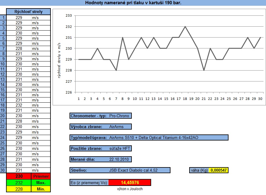

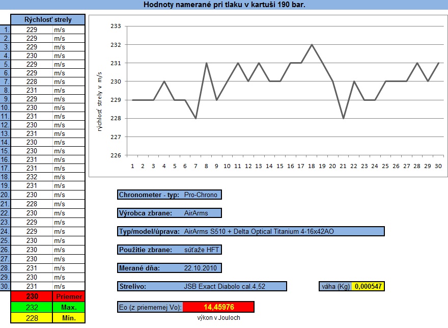

Pridavam graf merania konzistencie a vypocet vykonu. Zbran AA S510 je bez regulatora tlaku.
Meral som to s netriedenymi JSB diabolkami cal.4,52mm a s tlakom v kartusi 190bar.
Vystrelil som 30 ran, ktore som zmeral cez chronometer Pro-Chrono.
Dosiel som k zaveru, ze pri sutaziach , kde potrebujem 50 vystrelov na ciele a ustriehnem si tlak v kartusi, ani nepotrebujem regulator.
Lieta to celkom slusne.
Pri natlakovani na 190 bar pred sutazou, a naslednom vystreleni 50 ran, som mal tlak po sutazi v rozmedzi 150-160 bar, kedy je este konzistenia v normale.

Poznámka: Meranie konzistencie AA S510
Meranie_AA_S510.jpg [ 150.75 KiB | Zobrazené 31962 krát ]

Ja k trocha horším. Konzistencia je +-2,55m/s :) Môj osobný názor je že skôr ako regulátor by tejto zbrani prospela kartuša s väčším objemom.

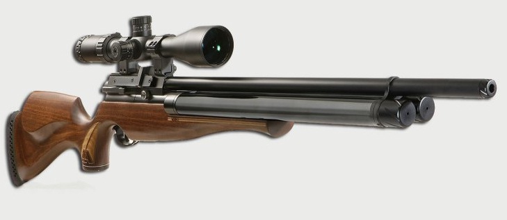

AA S510 v novom kabate. :)
http://www.merkuria.net/index.php?main_ ... cts_id=817
AA_S510_2xkartus.jpg [ 35.06 KiB | Zobrazené 31364 krát ]

Aby boli inovácie kompletné tak AA200 bude mať 1 1/2 kartuše (predsa len je to nižšia trieda) a na EVO dajú až 4 a plus 2 hlavne (no je to top model že?) :hehe:

chequering - zdobenie je vypalované laserom...
a osobne si myslím že by stačila klasická 510 s tým dlhším zásobníkom a bol by aj väčší počet rán aj konzistencia prípadne s altrosovym doplnkom už uplne že mňamka...
takto tá pažba na mna nepôsobí najkrajším dojmom... čo je škoda...

...vcera som ten dvojkartusovy zazrak mal v rukach... chce to vyvazit... do pazby aspon 500g (aspon ja - mam kratke ruky...), alebo strielt len s dvojnozkou, ako Vlado... Uvidime aky bude mat uspech u spotrebitelov.
