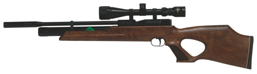

Poznámka: HW100SK
HW100SK.jpg [ 53.95 KiB | Zobrazené 51830 krát ]

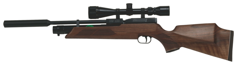

Poznámka: HW100S-F.S.B.
HW100S-FSB_frontal.jpg [ 62.33 KiB | Zobrazené 51830 krát ]

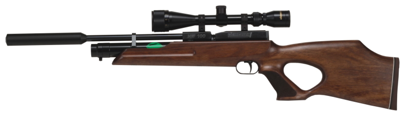

Poznámka: HW100T-F.S.B.
HW100T-FSB_frontal.jpg [ 54.96 KiB | Zobrazené 51830 krát ]

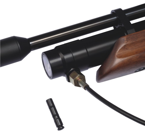

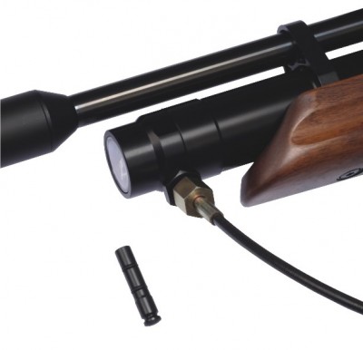

Poznámka: Quick-Fill
Schnell_fuell_Anschluss.jpg [ 53.35 KiB | Zobrazené 51830 krát ]

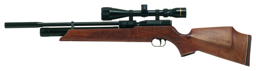

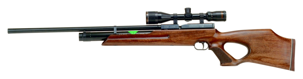

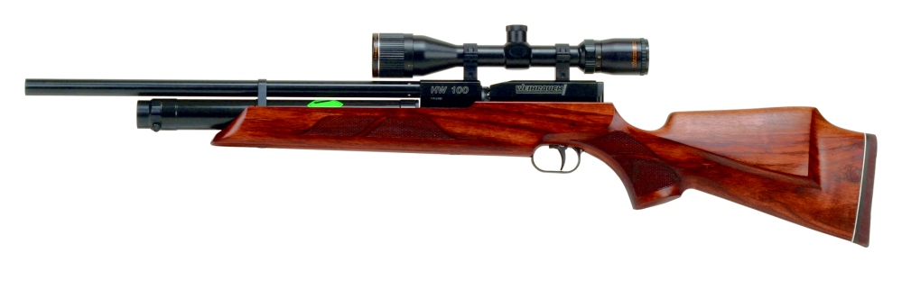

Poznámka: HW100S
HW100S.jpg [ 47.08 KiB | Zobrazené 51827 krát ]

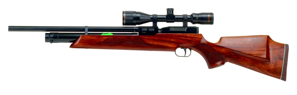

Poznámka: HW100T
HW100T.jpg [ 56.02 KiB | Zobrazené 51827 krát ]
