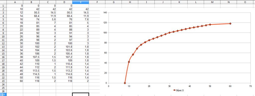

Aby si si tu nepisal len sam, tak sa pridam.
Skusal si uz zaostrovat na rozne vzdialenosti? :hurt2:
madbugie píše:
rozsah 10 - 100 m je na 180° kruhu a konkrétne oblasť 30 - 50 m zaberá 11 mm čiže na 100 mm kolese to bude (100:36)x11= 30 mm čiže 1,5 mm na 1 meter, čo je myslím si super... samozrejme sa to bude musieť overiť v praxi ked budem mať velké koleso...
Jasne bolo by to super => 3mm kazde 2m, bral by som :thumbup:
Moja stupnica:
Poznámka: Stlpec A su vzdialenosti, Stlpec E je relativny posun voci predchadzajucej vzdialenosti. Krok je 2m (8-50, 60). Ostatne stlpce ignorujte, sluzia mi pre vypocet.
stupnica.png [ 68.94 KiB | Zobrazené 4046 krát ]
Totiz s rastucou vzdialenostou ma u mna relativny posun kolesa logarimicky priebeh, teda aspon u mojho sidewindera 8-32 ale predpokladam, ze mechanicky princip to bude mat podobny.
