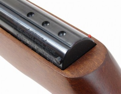

Na dvojdielnej montazi na tej zadnej mam odspodu naskrutkovanu skrutku s hlavickou tak velkou, ze akurat vojde do jednej z dierok na puzdre pruzinovky:
weihrauch_hw97k_puzdro.jpg [ 23.02 KiB | Zobrazené 4097 krát ]

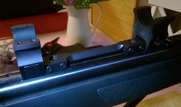

Zdravím pánové,ta dvojdílka zajišťovací šroub nemá. Jinak provedení KZK je podle mě perfektní,klasická strojařina. Škoda toho jistícího šroubu. Zítra se chystám si trochu zastřílet,tak jsem udělal takovou zbastleninu,když to bude fungovat,tak to tak nechám.
zbastlenina.jpg [ 88.01 KiB | Zobrazené 4071 krát ]

Existuje aj zaisťovacia montaž, ktora sa da za tu klasicku aby necestovala po rybine. Ja som mal taku na gamovke, alebo kup jednodielnu montaž alebo kup taku montaž ktora ma zaistenie.
 Predmet príspevku: Re: Optika na HW97
PoslaťNapísal: 13 Dec 2015, 18:59
Pozeram tu fotku, zakladnu mas standartnu Kozap, vymen tie sroby a mas po probleme. Rovnaku vybavu mam aj ja uz 4 roky a mozem dat aj ruku do ohna za to, ze sa Ti to nikam nepohne.....
