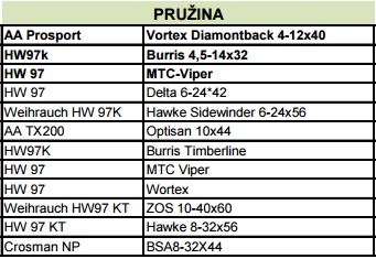

hoši bavíme sa o tejto časti súboru (výsledkovej listiny), HW97 je pružina nie PCP, aby bolo jasno tak to radšej priložím.
Embe, ak si si nie istý, že Ťa to chytí, tak si tam daj kľudne optiku z Číny za 30€, na začiatok to úplne stačí a ak Ťa to chytí tak preskoč NS AirKing a choď do lepšieho puškohľadu samozrejme s kvalitnou montážou. Ako najužitočnejší krok vidím prísť medzi nás a vypočuť si názory a pevne verím, že sa budeš medzi nami dobre cítiť.
