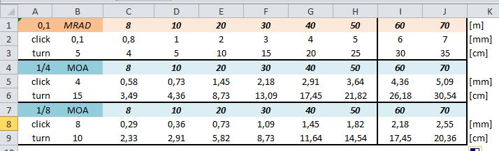

Tak nakoniec som zobral Hawke Sidewinder 30 SF 8-32x56 20x Half Mil Dot za 458E a zatial som spokojny.
Predvcerom sa mi ale prihodila taka vec ze som klikol len tri kliky do lava a tri kliky hore a na vzdialenost 70m sa mi to nezmenilo radovo v mm_troch ale az v cm_troch. Ako keby ten kriz nejak poskocil.
Moze tam byt nejaka vada ?

Vsak preto sa to klika aby sa ten kriz posunul. Cim dalej strielas oto viac sa to posuva. Naco inak by potom robili vezicky s 1/4 a 1/8 delenim.

- veľmi zjednodušene a platí na akomkoľvek funkčnom puškohľade, ak jeden klik na 10 metroch posunie priemet zámernej osnovy na terči o 1 mm, tak na 70 metroch to bude o 7 mm (70m/10m=7x) podobnosť trojuholníkov - veta "SUS"
- ak by si to chcel s MOA a MIL, tu je to podrobne vysvetlené https://www.naboje-prebijanie.sk/index.php?route=opextensions/article&blogid=4
- FT odstrielaš aj bez týchto znalostí, ak klikáš, tak Ti stačí obyčajná zámerná osnova - čistý kríž, s fabrický ciachovaním komínika (1/8,1/4 MOA, MIL ...) sa netráp, prelep ho páskou a vyznač si metre kedy je dopad strely do priemetu stredu kríža na terči

Ale ved to ja viem ale tri kliky s kominkom ( 1/4 MOA ) nemali urobit zmenu az 5cm.
1 miliradián = 10cm @ 100m
1 miliradián = 3.438 MOA
takze 3 kliky su 4,64 krat menej ako 1 miliradian tj na 70m nie 7cm ale len 1,5cm.
Navyse sa mi zdalo ze pri zmene len horizontalneho kominka posunul aj vertikal.

Ak ti zacalo klikat inak ako predtym skus test strielat do stvorca a ak sa nedostanes do povodneho bodu budes vediet kde je chyba. Nepamatam sa presne ci sa to robi na 10m ci viac, je to popisane tusim na fore gunshop.cz. Potom budes vediet ci mas riesit servis alebo reklamaciu.
 Predmet príspevku: Re: Puskohlady low cost.
PoslaťNapísal: 09 Okt 2017, 11:47
- podľa mojich výpočtov by to malo byť takto (viď prílohu)
- Lubor Ti odporúča toto http://heelsandhandguns.com/2013/11/test-tracking-rifle-scope/
