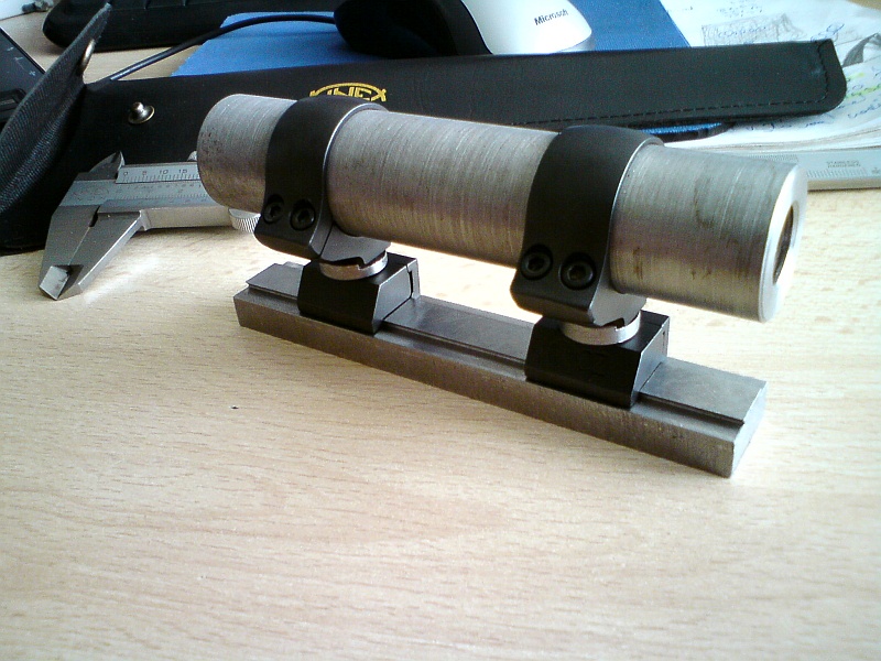

a rozmýšlam že ako uchytávať drevenú flintu do nejakého zveráka je jednoduchšie mať vyrobenú takú lištu (ako som si dal spraviť na zosúosenie montáže) s rybynou a tú pekne uchytiť do zveráka na nej puškohlad a na puškohlade upravené očko montáže s pevne pripevneným laserovym ukazovatkom... a vlastne len stačí točiť komínkami jemne klikať a je to v cajchu......
pochopitelne stôl musí byť daný do vodováhy a takisto štvorčekový papier dať do vodováhy... a pre lepšiu orientáciu si nakresliť pravítko s číslami a kludne môžeme testovať aj na 50 m...
a rôzne variácie boxtestov kde sa dá chodiť aj po diagonálach a odbočky všelijake a potom sa pekne vrátiť na "0"
no a zasa teoretizujeme namiesto toho aby sme strielali... :D a navyše toto teoreticke riešenie má jeden háčik a to že nepreverí kvalitu puškohladu... (držanie nástrelu) nakolko väčšina lacných a aj niekolko drahších optík majú "slabé" pružinky, slabé vyhotovenie síce klikanie funguje fajn ale pri pár výstreloch sa ten hranol vo vnútri posunie a nástrel sa mení... máličko ale zmení... on sa síce potom ustáli v jednej polohe ale nie je to tá "naklikaná" a treba ju korigovať čo zasa znamená pohyb s optickým hranolom a zasa "tancuje"

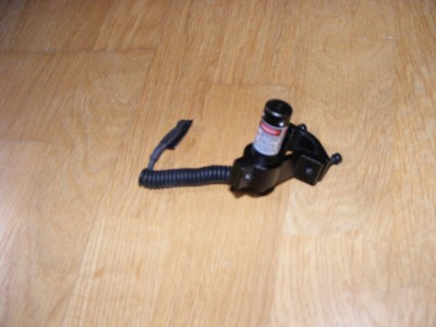

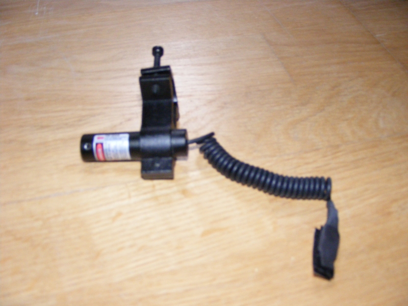

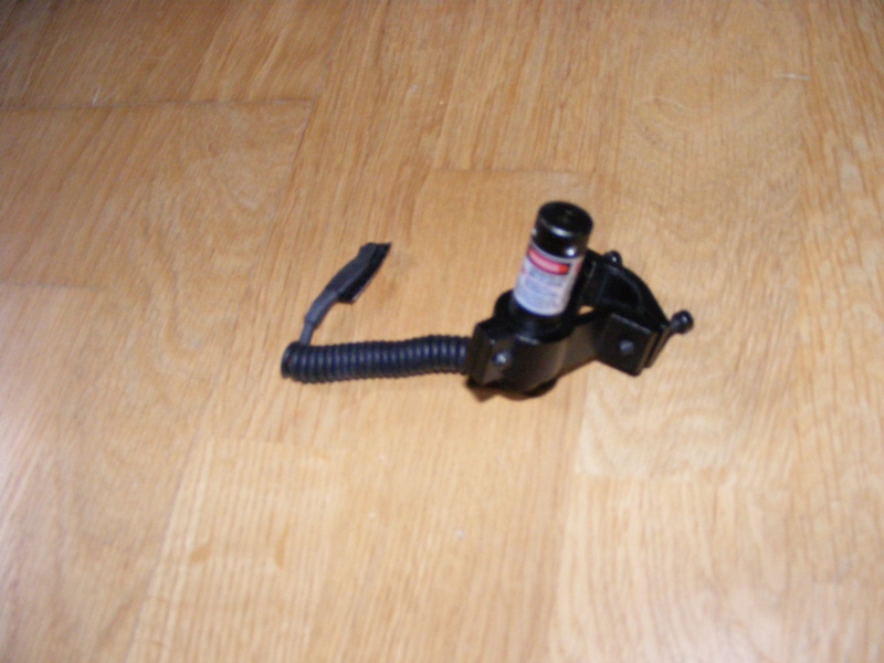

marekzcke myslel si takýto origoš laser, ktorý sa montuje pomocou origoš montáže a ktorý sa u nás už cca 2 mesiace SMIE používať na zbrani? :lol: :lol: :lol:
DSCF5909.JPG [ 253.5 KiB | Zobrazené 5063 krát ]
DSCF5913.JPG [ 207.45 KiB | Zobrazené 5063 krát ]
