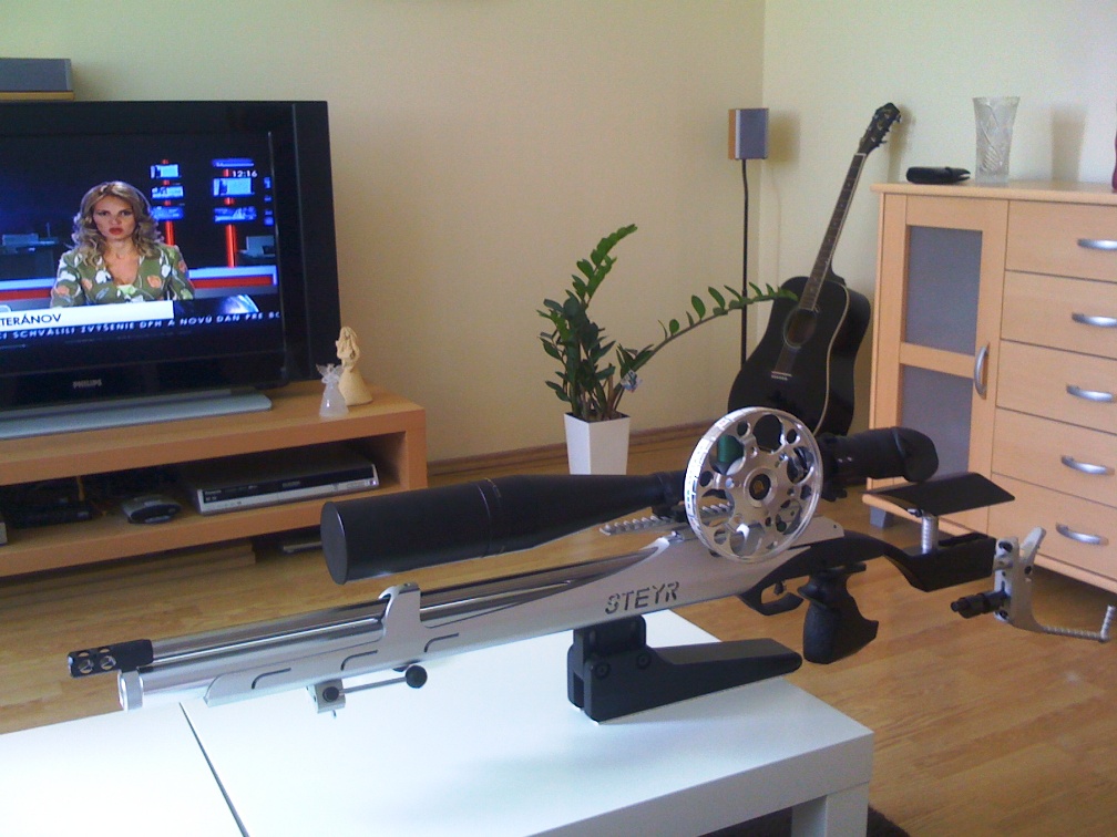

Nikko nahodene. Teraz mam do piatka cas ist ociachovat koleso paralaxy a skusit nastrelit a urobit klikaci tahak. Potom ideme na dovolenku. Sam som zvedavy ci to stihnem.
Pre Serpu pridavam jednu s televizorom. :lol:
IMG_0241.jpg [ 235.99 KiB | Zobrazené 6805 krát ]

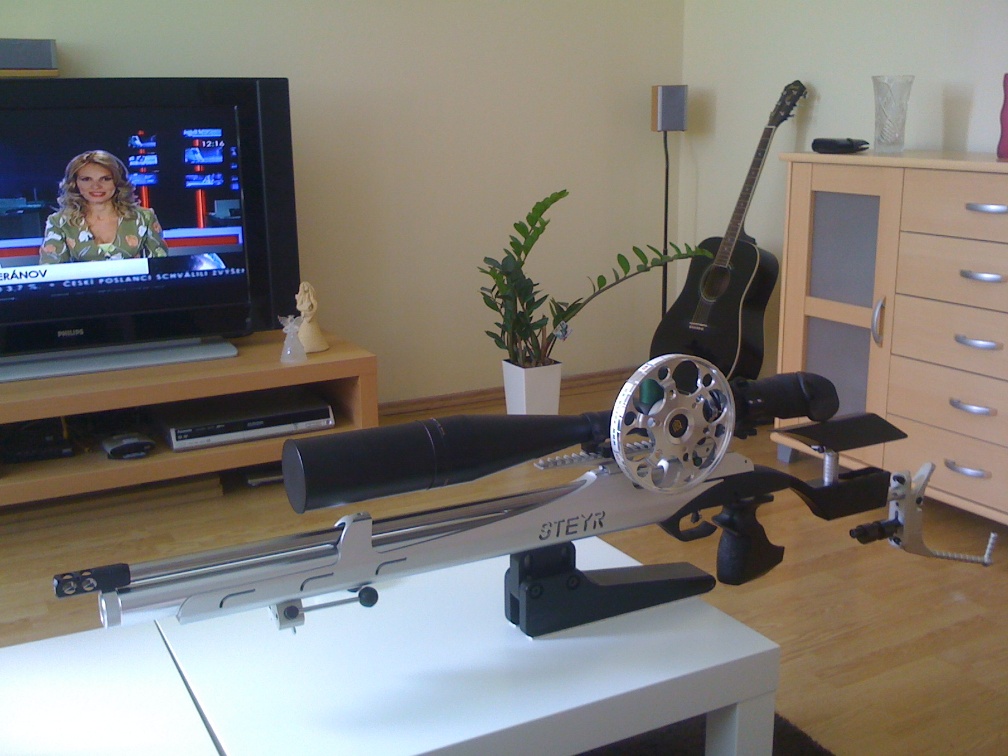

Vsimnite si ako sa teta v televizore usmiala, ked zbadala Nikko, v porovnani s fotkou z predchadzajuceho prispevku. Dobre znamenie.
IMG_0240.jpg [ 218.74 KiB | Zobrazené 6804 krát ]
