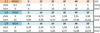

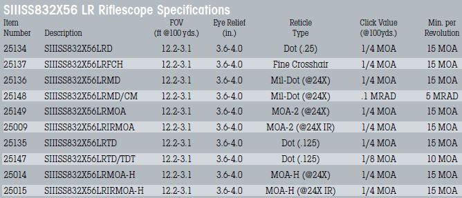

Zdravim Pani. Chcel by som sa opytat - maju puskohlady s klikanim 1/8 MOA v priemere vacsi rozsah klikania ako puskohlady s klikanim 1/4 MOA? Resp. Jedna otacka u 1/4 MOA ma rovnaku hodnotu ako jedna otacka 1/8 MOA?
PoslaťNapísal: 22 Nov 2015, 19:50
To bude záležať od konkrétnej optiky (modelu) koľko má čoho na jednu otáčku a koľko otáčok celkovo zvládne.
PoslaťNapísal: 23 Nov 2015, 14:04
Príspevky: 59
Mytus vyvrateny, vdaka :)
PoslaťNapísal: 23 Nov 2015, 15:46
Paly750 píše:
- konkrétny prípad pre Sightron 8-32x56 pre 0,1 MRAD - 1/4MOA - 1/8MOA
Ako znel mýtus?

PoslaťNapísal: 23 Nov 2015, 16:17
Príspevky: 59
Mytus bol iba v mojej hlave. Myslel som ze 1/8 moa ma sirsi rozsah klikania uz len z toho dovodu ze jeden klik ma mensiu hodnotu ako 1/4 moa. Takze to co 1/8 moa nedoklika vyriesi vypodlozenie montaznych kruzkov alebo naklonitelna montaz. Inac velmi zaujimavy jav u spomenuteho Sightrona :)
