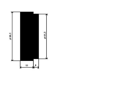

rozmer kolesa paralaxy na puškohlade
kolečko paralaxy.JPG [ 7.06 KiB | Zobrazené 9169 krát ]

2 mm ma delili od úplnej pohody Diamond to má 42,1 mm ale nevadí voľačo vymyslím. Pejag a dá sa to maličké (pôvodné) kolečko par. odmontovať? Myslím to ktoré si nakreslil.

dá sa,drží to centrálna skrutka v strede,sústružník to lahko zvládne vyrobiť nové len tam treba z vnútra vyfrézovať drážku na unášač,nestihnem sem dať foto vnútra kolieska-zajtra odchádzam pozreť slanú vodu
