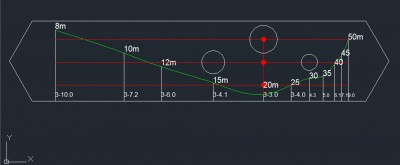

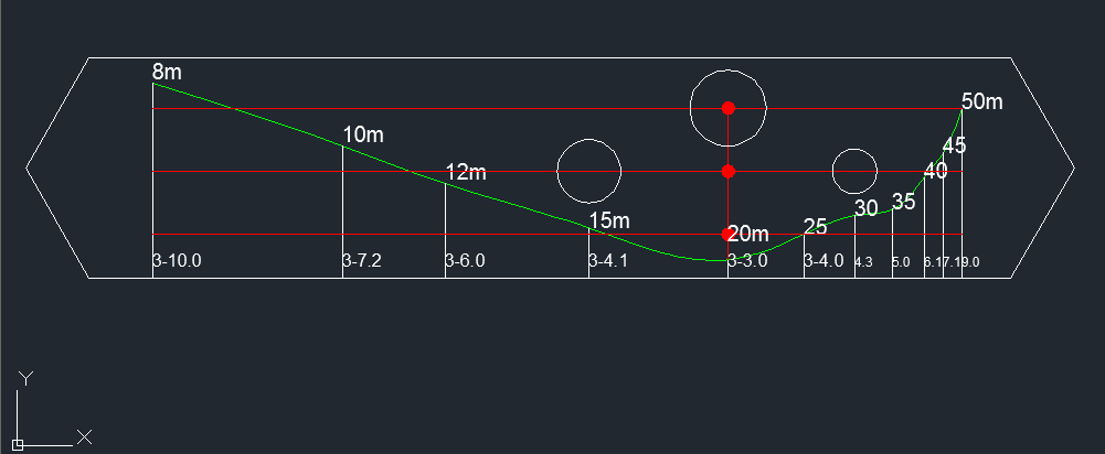

vsetko malo svoj dovod. ono na paralaxe som si vytvoril graf. ten znazornuje:
X: chod paralaxy a teda klasicke ciachovanie po obvode v metroch ako pozna vacsina strelcov z FT.
Y: znazornuje pocet klikov ( 1/4MOA = 1mm)
Zelena ciara je potom len orientacna krivka, zhruba zodpoveda balistickej krivke.
Cervena HFT to je uz ten vypocet :). Zatial som to tresol od brucha, pretoze uz nieje cas si to vypocitata a uz uz vobec nieje cas to nastrelit a preverit.
"Znazornuje" Mild-Dot sucasne v hore uvedenom grafe. "Je" prepocitany na 20m a pri 9x zoome. Aby som ho dokazal spravne vykreslit tak som musel prepocitat Mil-Dot na 1/4 MOA => mm v grafe. Tiez v tom obrazku vidiet 3 velke kruhy. Tie znazornuju killzony. Su zatial len ilustracne. Napr ak vieme ze Mil-Dot na 20m a pri 9x zoome zodpoveda 25mm tak presne prekryje zonu 25mm.
ja viem ze to nebude dokonale presne. pretoze optika ma svoje limity. ale nejak sa treba popasovat aj s tym HFT. Preto to robim. a tam sa pouziva max 10x zoom takze nezalezi vobec na optike :)
ukazka.jpg [ 118.39 KiB | Zobrazené 7480 krát ]
