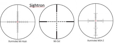

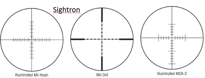

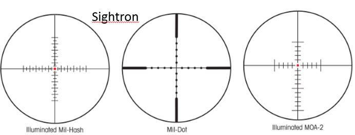

PoslaťNapísal: 12 Nov 2017, 08:17
- MOA vs Mil-dot :?:
- napr. mil dot na Falcone 10-50x60 je bez kalkulačky použiteľný pri týchto vzdialenostiach
vzdialenosť zoom
50m 50x
40m 40x
30m 30x
atď, lebo len vtedy je jeden mildot rovný 1cm, inak je to komplikované ako u MOA,
- v FT je ešte priťažujúca nestabilita v sede pre presné určenie vzdialenosti podľa osnovy
- ak prenášaš, tak je jedno, akú máš osnovu, lebo bez znalosti presnej vzdialenosti a kalkulačky to podľa mildotov nedáš (nehovorím o systéme, že to máš na papieri naznačené pre akú vzdialenosť kde je na osnove miesto dopadu - ale to už nie je o mil-dot/MOA
- ak klikáš, tak je podstatnejšie, ako máš riešený stred osnovy - bodka,šipka,kríž, kruh - podsvietenie, potom hrúbka osnovy (hlavne ak plne tvorí stredový kríž) , mil-dot/MOA je nepodstatné
- z uvedeného pre mňa vyplýva, že nie je až tak podstatné mil-dot/MOA, ale stred osnovy, hustota jej delenia (vyplývajúca z MOA, MOA2, half mil-dot ...) hrúbka osnovy a podsvietenie (v poradí pre kombinovaný prístup klikač a prenášač) a práve preto niekedy je lepšie uprednostniť MOA pred mil-dot aj keď používame metrický systém
- pre porovnanie prikladám osnovy od Sightron, MilHash je Mildot aj s 1/2 Mildot značkami, tiež známy pod Half Mildot alebo 1/2 Mildot (Hawke Sidewinder 10-32x56)
- ešte jeden postreh u MOA2 - ak je true pri 24x zoome, tak pri zväčšení 48x máte z toho obyčajný MOA kríž (objavil som teplú vodu)

Kazdy kriz je urceny na prenasanie a meranie.
Dokonca aj jednoduchy duplex kriz ma presne vzdialenosti vhodne pre polovnikov.
Mill hash si viem predstavit na mojej vzdichovke.

- suhlasim s Tebou, netvrdim opak, ale zatial som nestretol FT strelca, ktory by nemal naciachovane metre na kolese paralaxy a pouzival by len osnovu na urcenie vzdialenosti a uz vobec, ze by vedel podla balistickej krivky pokles strely v milimetroch a podla toho si prepocital pocet mildotov
- polovnik nie som, zamernu osnovu by som si tiez volil podla sposobu lovu
