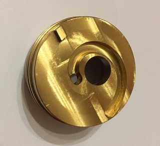

- ak by si rozobral Sightron, tak niečo takéto je tam pre paralaxu (foto z ruského fóra), viac Ti neporadím bo som ešte puškohľad nerozoberal
ulitka.jpg [ 14.41 KiB | Zobrazené 6687 krát ]
PoslaťNapísal: 23 Dec 2017, 23:21
Tak sightron ma rovnako ako falcon rozsah 3/4 kolesa.
A z tohto obrazku je teda mozne, ze leupold moze mat aj viac ako cele koleso
