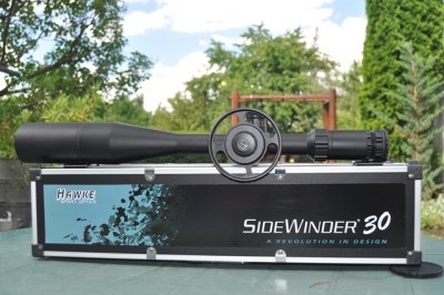

A je doma.

 Predmet príspevku: Re: Optika na HW97
PoslaťNapísal: 01 Júl 2014, 16:49
Príspevky: 380
Bydlisko: Ľubotín, okr. SL
Tak ty teraz budeš nie taký frajer! (Niežeby si doteraz nebol ;) ) Nech ti robí veľa radosti a hlavne nech je platný pri ešte presnejšej streľbe :super:
PoslaťNapísal: 01 Júl 2014, 19:23
Príspevky: 294
Bydlisko: Spišská Nová Ves
Frajer nefrajer je to jedno. Verim, že s tymto hvezdarskym dalekohladom ma uz nestretne prekvapenie ako v Bohumine. O nic ine mi nejde. Zajtra doriesim montaz, skusim nastrelit a potom sa budem veeeeelmi dlho ucit čo s tym vsetkym robit :D
